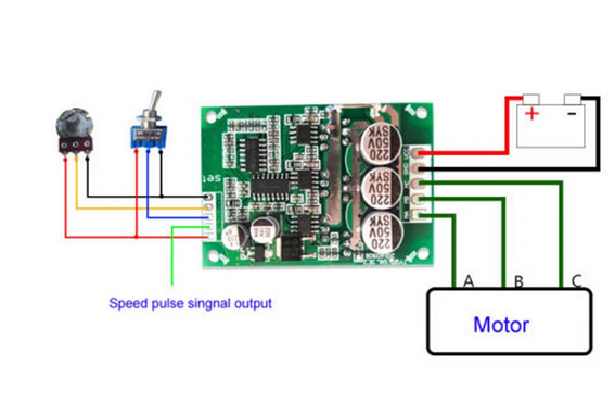

A kezedre vigyázz! (Bár gondolom a pengét levetted).
Azt tudom elképzelni, hogy a max sebesség annyira gyorsan lépteti a fázisokat, hogy nem talál kommutációt a motor. Esetleg a VR-re próbálj valamilyen ellenállásosztóval (vagy potméterrel ha van az mégjobb lenne) kisebb feszültséget tenni.
Ez ugyebár egy sensorless vezérlő, ami azt jelenti, hogy a fázisok léptetése nincs szinkronban a motor fázisainak pozíciójával. Ilyen esetben a fordulatot úgy lehet felállítani, hogy alacsony fordulattal kezdesz, ahol egyszer csak a kommutáció elkapja a motort, és elkezdi forgatni. A kézzel rásegítés is egy mód, de ha nem tudod nagyon közel tenni a szinkronfordulathoz kézzel, akkor nem biztos, hogy elkapja.
Az "elkapás" attól függ, hogy mechanikailag mennyire tehetetlen a hajtás. Ha a kommutáció éppen az álló motor pozíciójával fázishelyes, akkor a mágneses mezőnek elég erősnek kell lennie, hogy a következő lépésre váltásig megmozdítsa a motort és átlendítse a következő fázisba. Ezt a végleges fordulatot egyébként úgy kell majd belőnöd, hogy ha a fű kicsit megfogja motort, akkor is tudjon léptetni még, és ne essen ki a fázisból a motor.
Nem tudom mennyire általános célú ez a vezérlő, de a max sebesség - amire most az 5V-al kéred - akár sokszorosa is lehet a fűnyíró fordulatának. -
Krissz80 #94944 üzenetére
Elvileg mindent jól csináltál. Az 5V a VR-re kapcsolva max sebességet próbál kicsavarni, lehet, hogy az sok a motornak.
A ZF-et megpróbálhatod átrakni az 5V-ra, hátha úgy jó lesz.
De a melegedő LM317 kérdéses. Alapvetően az a dolga, hogy melegedjen, hiszen disszipatív feszstab IC, az 5V és a 18V közti különbséget elfűti. De ha nagyon melegszik, az nem egészséges. A vezérlésnek pár mA-el be kéne érnie, ami még 13V dropout esetén is csak pár mW.
Krissz80 #94941 üzenetére
Hogyan történt pontosan a bekötés?
A motor 3 fázisa gondolom egyértelmű volt.
GND - VCC nem elrontható, 18V-os fűnyírónál nem adhattál túlfeszültséget.A VR-re kell menni a vezérlő jelnek, ami max 5V lehet. Nem lehet, hogy ide a régi vezérlőből valami végfokot kötöttél, és többet kapott 5V-nál?
Ha igen, akkor valami zárlatba ment, és az LM317 azért melegszik?A ZF nem tudom, hogy lebeg, vagy valamerre le van húzva. Az adatlapból nem derül ki, de ha nincs semerre elhúzva, és lebegve maradt, akkor az is tud bajt okozni, mert a zaj miatt folyton ugrálni fog az állapota.
