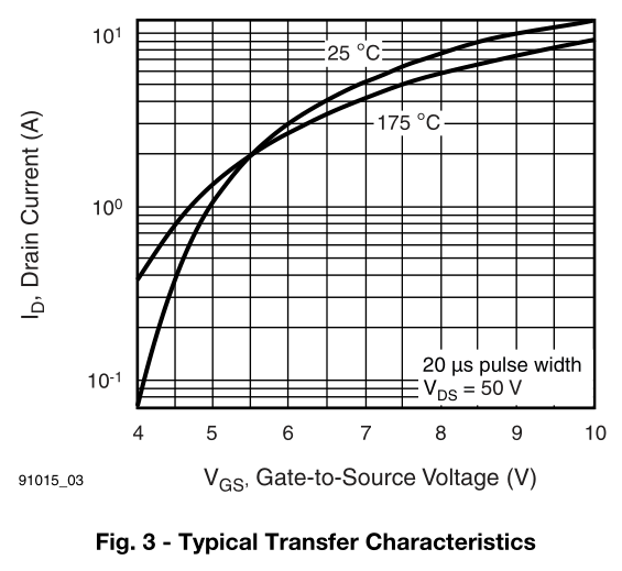

Az egyik hsz-be emlitettel IRFZ44 et.
En azt hittem azt hasznalod.
Az IRF510 az nem a legszerencsesebb valasztas, az elobb mellekelt adatlapi kep szerint minimum 5V kell neki. Valamint nagy D-S nyitasi ellenallasa is. Cserebe 100 voltos de erre neked semmi szukseged.
Ninxs otthon egy mezei BUZ11, meg az is 100x jobb lenne a feladatra. Vagy akar egy npn tranzisztor, azzal is jobb lenne. Azon csak 0,6V esik, nem 7-8V. -

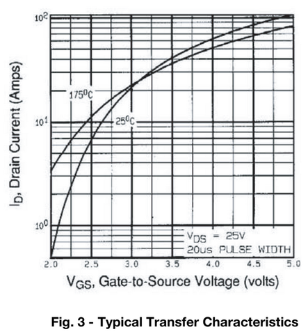

A két görbe elvileg arra utal, hogy legalább mennyi kapufeszültséget alkalmazzunk, a kapcsolni kívánt áram függvényében, hogy az eszköz biztonságosan vezetésbe menjen.
Ellenkező eseten a MOSFET-en eső feszültség és az átfolyó áram szorzataként jelentkező teljesítmény fogja melegíteni, amitől tönkre is mehet.
IRF510:
IRLZ44:
Úgy értette hogy a kimenetet felhúzod külső +5 voltra az ellenállásokkal.
De felesleges mert az általad használt fetnek elég a 3,3V.

Korrekcio, van itthon fel marek IRLZ44.
Kimertem es valoban logic level, 3,3 voltnal teljesen nyit.

Megpróbálhatod valami tesztáramkörben is, én csak az IRF510 adatlapján láttam, hogy 10 V-ra van specifikálva, ami még hagyján, de a megadott jelleggörbe is gyanúsan magasan halad.
A rajzokon csak az induktív terhelés miatt szerepel egy antiparalel dióda, ami relé esetén is szükséges, LED-szalagnál nem.
100 ohm soros ellenállás elegendő nagyjából a Gate-kapacitás miatt fellépő csúcsáramok korlátozására. Valamint betesznek 10 kohm lehúzóellenállást a biztonság kedvéért, bár a kimenet maga is jól lehúz általában, de azért ártani nem árt.

100 V-ot is tudnál vele kapcsolni, PWM-módban.
Lineáris DC-szabályzást inkább ne akarj, mert szétfűtené magát. Viszont az IRF510 igényelne kb. 10 V Gate-feszültséget a biztonságos kapcsoláshoz. Neked elvileg jobb lenne egy logikai szintű MOSFET.
IRLZ44, IRLZ34 stb.
Alábbi példáknak megfelelően, ahol a motor helyett képzeled el a LED-szalagot, tápja pedig 24 V is lehet:
