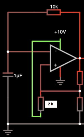

aujjobba
bagarol #89944 üzenetére
Osszeallt a dolog probapanelen az SMD 358-cal, minden ellenallas 3k3, plusz a single-supply miatt kellett egy plusz 3k3 a tap es 3-as lab (nem-invertalo bemenet) koze.
Tehat gyakorlatilag ez lett a mukodo valtozat, 3k3 Ohm mindegyik, plusz 10uF a kondi, igy szepen fut (az 1-es lab adja egy 4017-es szamlalonak az orajelet).

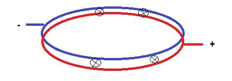

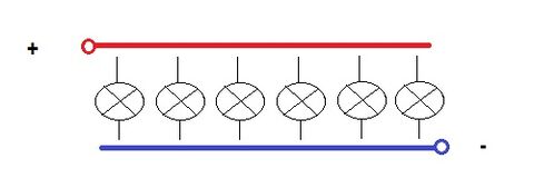

bagarol #89224 üzenetére
Sima led szalag esetén a szalag saját ellenállása miatt keletkezik feszültségesés, ezért a megtáplálástól távolodva csökken a fényerő. Ha a szalagot "átlósan" tápláljuk meg akkor mindenhol azonos lesz a feszültségesés (tehát a negatívot a szalag egyik végén, a pozitívot a másik végén tápláljuk be) ilyenkor a fényerő is egyenletes lesz.
