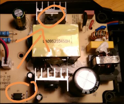

Szekunder diódát is mérd ahogy említik, meg egy pillantást vethetsz az optocsatolóra is, (alsó kis kör) bár az ritkán hal meg. Az dióda dupla dióda egy tokban a három lábú alkatrész a hűtobordán, vagy a katód vagy az anód közös a középső lábon, de elvileg rá van rajzolva. Nagyon kíváncsi vagyok sikerül e feléleszteni.

PitLee #76717 üzenetére
Szekunder dióda mérése. Ha zárlatos, a primer PWM leáll, a nagy pufferen 325 V mérhető, aminek a trafó primerjén keresztül el kell jutnia a MOSFET Drain-re is (középső láb). Mérés a puffer negatívhoz képest.
De ha úgy mérsz, hogy a mérőcsúcs megcsúszik és 325 V-ot rossz helyre zársz, akkor atomvillanást fogsz érzékelni és még nagyobb kárt okoztál.
