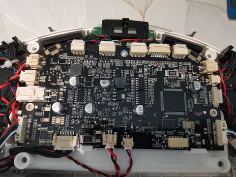

Készítek majd a szívómotorról fotót.
Most lehet, hogy egy bontottból, aminek kerék és főkefe problémája volt (szóval elvileg az akku és a szívómotor rendben lehet) hozzá tudok jutni donor alkatrészekhez.

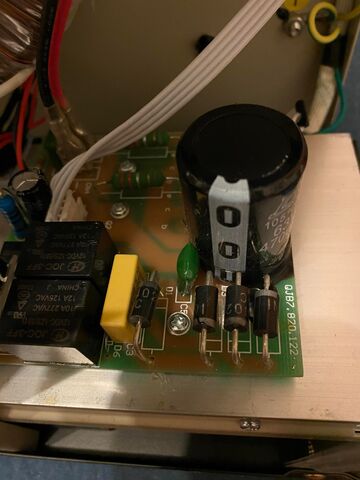

Lelkes amatőrként arra jutottam, hogy a diódahíd kuka. ( ABS210)
Érdemes foglalkozni ezzel?
Vagy kíváncsiságból ráforrasszak (inkább taknyolás lesz) egy másik hidat (vezetékkel) aztán próba...
demars
Dr. Szilikát #89460 üzenetére
Köszönöm.
Mivel kuka lesz, elkezdem mérni, szétcincálni. Dióda, IC smd szerelt, szóval azokat nem tudom cserélni.Egyébként ezek a színkódok eléggé becsapósak. Nekem (még) jó a szemem, színeket is látom, de néha nehéz megállapítani, hogy arany vagy barna , fekete vagy lila (táblázathoz nézve). Még gyakorolnom kell ezt is.

Megcsináltam, már kezdtem örülni, mert kicsit tovább működött, de 52%-nál megint megállt.
Indítás előtt feltöltöttem, factory reset is volt. Nem adja magát. -
Sliderxy
Dr. Szilikát #89168 üzenetére
Arra gondoltam én is, hogy azzal kezdeném, mert eleve fölötte balra az a nagy fehér csatlakozó az akksié. Mondjuk ettől függetlenül lehet, hogy köze nincs hozzá. Rápróbálok, hátha...
Szóval akkor ha az RT4 a ludas, akkor a két végpontja között csinálok egy kis rézhurkot. Ezt szigeteljem le valamivel, hogy ne tudjon mással érintkezni?

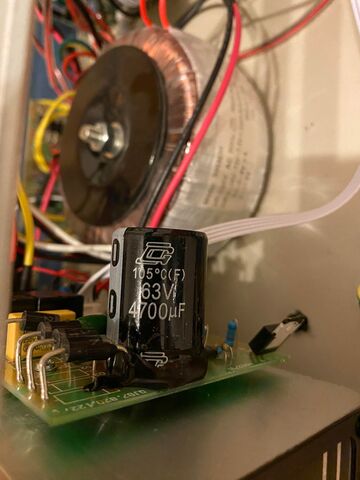

szoke12
Dr. Szilikát #88892 üzenetére
Akkor valószínűleg ez okozza, hogy már többször is felfeszítették az ajtókat...
Akkor azt mondod, hogy kössek rájuk párhuzamosan 1-1 kondit?
Pontosan mekkorát? Ennek a méretezéséhez nem értek.
Amúgy a jelenlegi MSOL2-2 nyákon is van egy ugyanekkora 25/1000-es kondi kb ugyanott.Valamivel meg tudom nézni, hogy most mennyire stabil nekik a 12V?
Közben észrevettem, hogy az a kondi kinyílt, mint a rózsa....
szoke12
Dr. Szilikát #88888 üzenetére
Köszönöm a válaszaitokat!
Nekem csak az kell, hogy ne búgjon. Érdekes, hogy azt írja, a működéshez nem kell stabilizált táp. Én azt hittem, hogy az az alap gond.
Egyébként a panelon van egy relé, az kapcsolja a mágneseket. Lehet, hogy annak a lábait tudnám használni?
Érdekes, hogy az a relé egyébként egyáltalán nem zörög, teljesen csendben van. -
