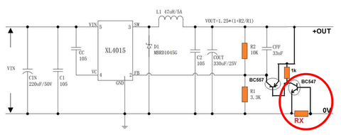

Negatívba teszel egy 3 ohmos ellenállást, azon 0,6V esik 200mA hatására.
Ezzel nyitsz egy bármilyen ksiteljesítményű NPN sziliium tranzisztort, a kapott jelet esetleg R-C taggal simítod az induláskori túllövést megkozmetikázva.
A kapott negatív azaz test szintű jelet nem tudom hogyan illeszted az Arduhoz, ahhoz tök vagyok.
Inkább picit nagyobb legyen az ellenállás hogy 180-190mA-nél biztosan megszólaljon a védelem.
Teheted a + ágba is.
