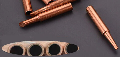

Dr. Szilikát
Armagedown #89704 üzenetére
Próbálkoztam néhány tartós heggyel, még olyat is rendeltem, ami eredeti japán állítólag és hihetőnek látszó HAKKO csomagolásban érkezett. De nekem az sem vált be, pedig nem égettem túl, nem töröltem szivaccsal sem.
Ami legbiztosabb, a rézhegy, noha nem olyan tartós, de ha valaki nem használja napi szinten, nem is olyan vészes a kopás / fogyás:
https://vi.aliexpress.com/item/4000801534987.html
AliExpress Saver Shipping választható, a postai sarc elkerülése érdekében. Érdemes a csőtoldattal együtt rendelni, mert az biztosan jó hozzá.
Előzőleg olyan rézhegyet kaptam, ami valamivel kisebb átmérője folytán átcsúszott a páka eredeti csövén, így nem volt jó. De a linkről kapott toldat rendesen megfogja. Továbbá ezekből nem hiányzott az acél csőbetét, ezt kell figyelni:
A pillanatpáka velejárója a folyton elfogyó rézhegy (beoldódik az ónba), ezzel sajnos együtt kell élni, cserébe még mindig a világ legjobb pákája szerintem a TRP 2-73 / 75W. A huzalátmérő és hossz változtatásával még a feladathoz is szabható, igény szerint.
