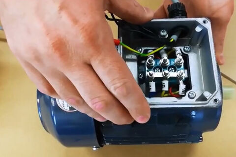

Ilyen esetben megérné dobni egy emailt a gyártónak vagy hazai forgalmazónak, hogy erősítse meg az áramszünettel kapcsolatos feltételezést, az életszerűség jegyében.
Nulla nincs bekötve, így semmi értelme, 400 V-os motor van, a fázisok közé kötve.
Nem is tudom honnét vettem hogy a nullát tilos kapcsolni.
Lehet, hogy mosódott a "védővezetőt tilos kapcsolni" előírással. Azt tényleg tilos, míg nullát, főleg a háromfázisú rendszerekben nem szokás, nem szükséges, speciális esetektől eltekintve.
20 A-os kapcsolóról azt írja az adatlap, hogy 400 V-os, azaz 3 fázisú fogyasztót 14 kW teljesítményben tud kapcsolni az AC-21 kategóriában (ohmos terhelés, némi megengedett túlárammal, gondolom, a hidegellenállás miatt).
Motorterheléseknél az induktív ívhúzás miatt nagyjából a felére esik a kapcsolható teljesítmény (AC-3, AC-23 kategóriás fogyasztók).

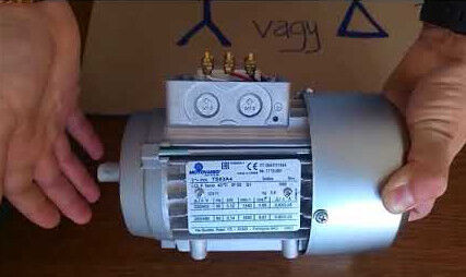

Lehet, hogy talál valaki kisebbet is, de a háromfázisú kisfeszültségű hálózati motorok világában kb. alábbiak jelentik a minimális méretet, ami még mindig túl nagynak számítana, az általad megjelölt célra:
Abban a kategóriában inkább ilyeneket szoktak beépíteni:
https://www.google.com/images?q=shaded+pole+motor
Utóbbinak meg épp az a lényege, hogy 1 fázisról működik, hiszen azért kell bele a kis fázistoló réz rövidzár a vasmagjába, hogy forogni tudjon.
A fűtőbetéteket természetesen illik elosztani 3 fázisra, de a motor csak 100 W körüli vagy alatta lehet nagyjából.
