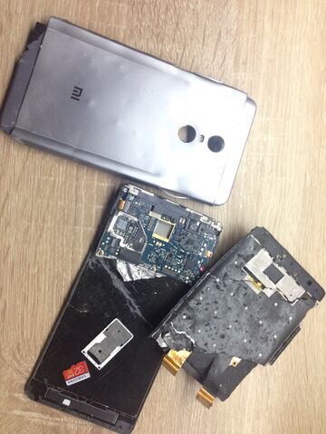

hat ez egy regebbi redmi note 4 pro volt. hat az alaplap azert karosodott, de ahogy irtam ebben nem vagyok jartas...de maga a telo ketteszakadt...alabb a kep:tehat akkor inkabb felejtos a dolog...azt hittem, hogy "olyan egyszeru", hogy memoria chip leszed, felforraszt masik alaplapra es ugy kinyerheto...de akkor ezek szerint nem olyan egyszeru ahogy a jozan paraszti eszem gondolta

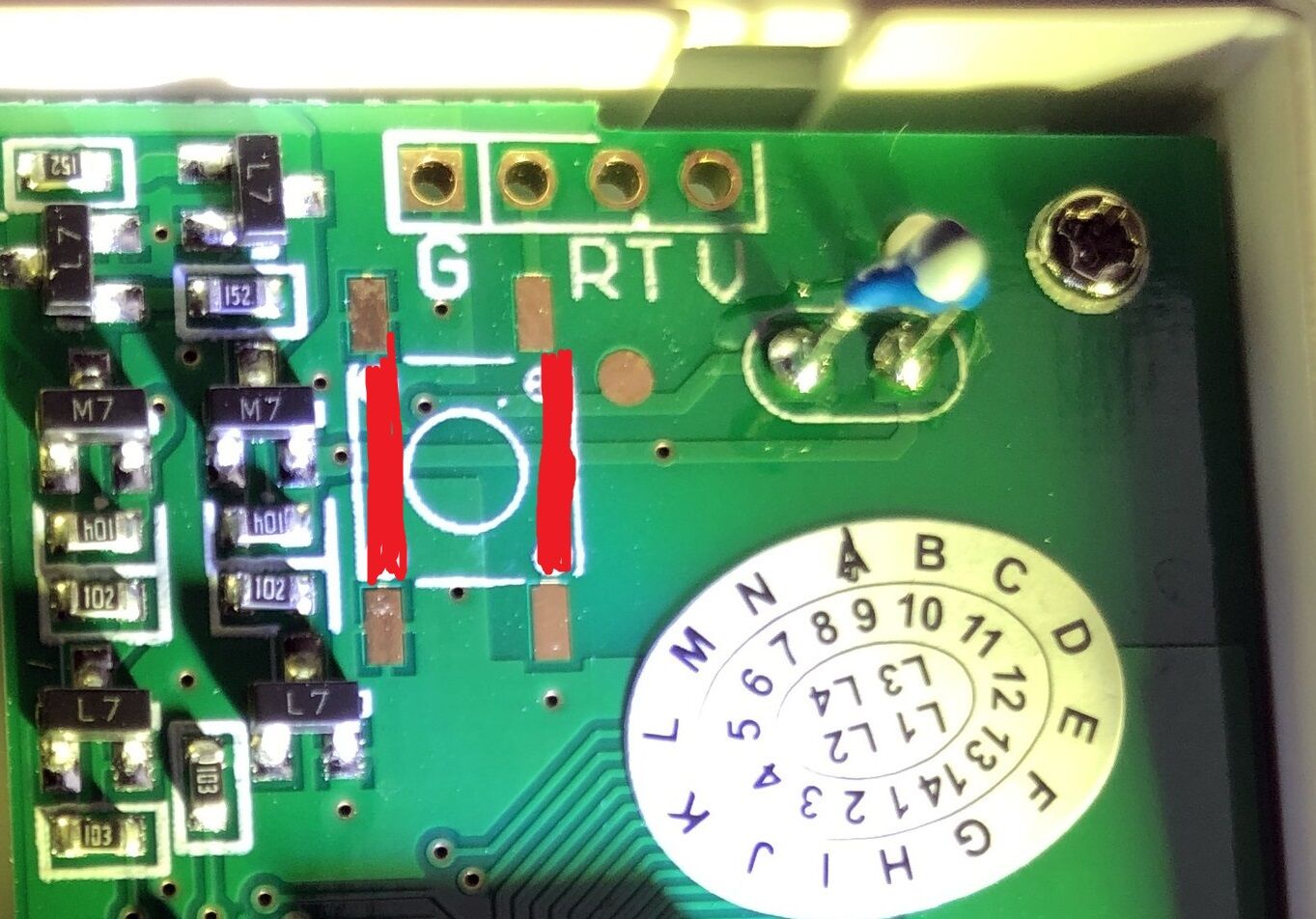

razorbenke92 #76149 üzenetére
A pirossal jelölt részek egyenpotenciálon vannak:
A kapcsoló forrpontjainak helye nekem is feltűnt, mert van egy ugyanilyen kialakítás (nyomógombbal) kicsivel odébb, ami reset funkcióval bír.
Szerintem itt pont a G és az amelletti lábat zárná rövidre és "tenné" földre, s emiatt már el is bizonytalanodtam, hogy az Rx lenne, hiszen úgy semmi értelme -

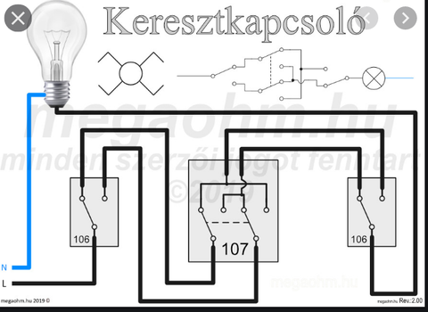

razorbenke92 #73807 üzenetére
Nem, már leírtam hogy az egyik váltókapcsoló helyére keresztkapcsoló kellene, és attól a kapcsolási ponttól 1 szál vezeték kéne a rádiós kapcsolóhoz, aminek a váltóreléje venné át a váltókapcsoló funkcióját.
Nem kell semmit se programozni, ki van ez már 100 éve találva mechanikus egyszerű kapcsolókkal.
1 szál madzag behúzásával meg lehet oldani. -

Ennyire nem nyúlhatok bele, nem bonthatok el semmit (ez egy ipari helység), a váltóknak maradnia kell így, ahogy van, ha nem oldható meg párhuzamosan, akkor így marad (sajnos).
Lényeg: a váltók egy mágneskapcsolónak adnak áramot, az pedig kapcsol 3 fázist ennyi, erre akartam én rákötni a Sonoffot (párhuzamosan, úgy, hogy a vezérelt mágneskapcsoló vezérlésére adok fázist vele, semmit mást, ha ez nem megoldható, akkor szívás van.
Wifi lefedettség nincs, okos otthon nem lesz semmi ilyesmi, csak annyi (lett volna), hogy távirányítóval is kapcsolni lehessen esetleg a lámpát. Megvenném a Sonoff szettet, mert nem húsba maró az ára, de, ha bekötöm párhuzamosan és elfüstöl az első olyan kapcsolásnál, mikor valaki váltóról akarja felkapcsolni, akkor adtam a szarnak (meg a pénztárcámnak egy pofont).
