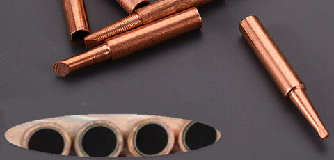

Sziasztok.
Ma reparáltam egy régi csehszlovák pákát. Cseréltem vezetéket, burkolatot letakarítottam, hegy még bőven újszerű. Nekem eddig jó volt, korábban írtam, hogy van két olcsó állomásom is (Lidl is, meg egy Tesco s Fahrenheit).
Szeretnék egy kicsit profibb, jobb pákát. Nem napi használatra, viszont legyen benne tartalék olyan mindenes lenne. SMD alkatrészt még nem használtam, az még messze van.
Ki melyik gépet ajánlja? Előny, ha van hozzá páka hegy.
Külföldi rendelés nem gond, nem tegnapra kell. -

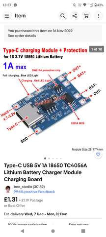

Sziasztok! Van a családban 2db Remington HC5200 hajnyírógép.
A kérdésem az lenne, hogy lehetne-e valahogy átalakítani, hogy
tényleg lássam mikor van feltöltve/lemerülve? Illetve nagyon hamar le is merül.
Sosem alszik el a sárga LED rajta mikor a töltő rá van dugva
2db AAA méretű 1.2V-os NiMH akksi van benne sorba kötve gyárilag.
A motorja kb 2.5V-ról üzemel.A gyári töltője alapból gagyi.
Az enyémnek a töltője már jóval hosszabb és USB-s, plusz rákötöttem egy
DC-DC Stepdown modult, ami 3.7V-ot ad neki a végén.18650 cellával lehetne-e működtetni 1S BMS-el a gépet?
Nem találtam még ilyen videót a Youtubon se. -

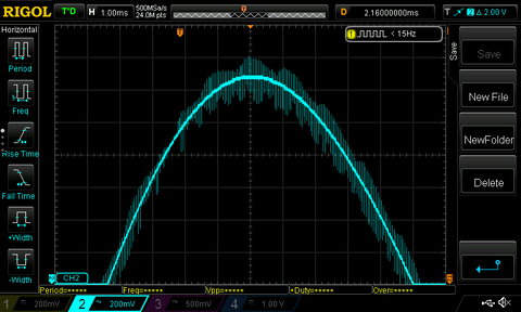

aujjobba
Nincs konkrét cél, csak tanulom a szűrőket épp, és szeretném megérteni a miértéket.
Most például nem tudom, hogy ezek a nagy kilövések miért jelennek meg a szűrő kimenetén.
Ha jól látom alternálóak, fel-le.
Nem látom át mi az a faktor ami ezt befolyásolja, és ez zavar.
Az alkalmazott opamp nem megfelelő?
MCP602szerk.:
A nagy kép: van egy atmega328p-m amit meg akarok tanulni programozni, nem micropython+arduino, hanem lowlevel C++.
LCD kijelző van, rotary encoder, pár opamp, FET-ek BJT-k.
Ezekből valamit összehozni, tapasztalat szerzés miatt.

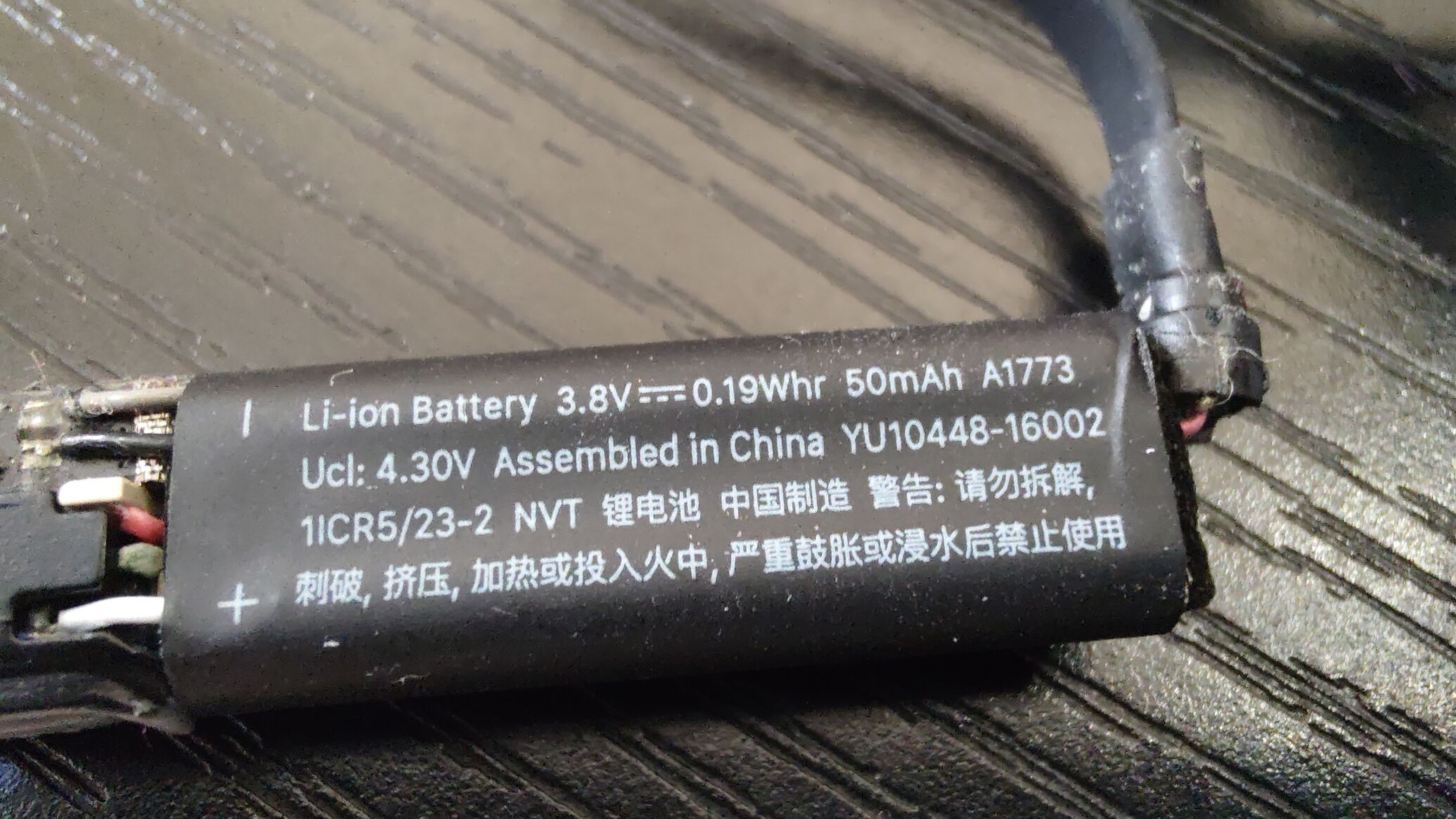

lanszelot
Dr. Szilikát
#87146
Ez széria hibája ennek a fülesnek.
1+ fehér és 2- van rajta fekete, szürke.
Én a fekete fehéret használnák töltésre, de nem értek hozzá.
Nem tudom miért fehér a pozitív, így nem vagyok biztos a feketében sem.Kiforrasztom, 3.3V ot egy az egybe rákötöm, 15percet várok, és vissza forrasztom. Ez így jó? Vagy több idő kell neki?
Mist néztem egy videoban:
Szürke - cell1 negative
Fekete, cell2 negative
Fehér -combined positiveHmmmm , akkor 15 perc feketével és 15perc szürkével?
Vagy a fekete úgy is felhúzza a szürkét majd ha vissza forrasztom? -
lanszelot
Hello,
Egy kis segítséget szeretnék kérni.
Beats X fülhallgató akksija teljesen lemerült
Ilyenkor nem tölti az akksit a füles.
Azt írták ki kell venni és rátölteni, majd vissza rakni és akkor már fogja tölteni. És nem szabad hagyni nagyon lemerülni mert ismét ki kell venni ..stb
ez az akksi benne
De nem tudom mivel tölthetnék rá.
Van az elegoo power supply -om ami tud 3.3V és 5V -ot
És most rendeltem, de még nem jött meg
Valamelyikkel tudok rá tölteni?
3 kábel jön ki az akksiból. Melyik 2vel kell tölteni rá? -

#87084
Erre tudtok valamit mondani?
Próbáltam 24 kHz négyszögjellel (50%) is, most az AnalogDevices szűrő tervező eszközéből kieső Sallen-Key szűrővel, de ezek a nagy kilövések most is látszanak, 100-200 mVp-p.
Nem tudom meghatározni, hogy ezek mérési hibák, vagy ténylegesen az áramkörből jönnek, környezeti zajok, vagy mik, kell-e vele foglalkoznom.
Ez a kép a “régi” szűrővel készült, most a konstans zaj eltűnt, de a kilövések hasonlóak.

lanszelot
lanszelot
#87117
Először is köszönöm szépen a válaszokat mindenkinek
Nem tudom mi történt, eltűnt a hozzászólásom ahol megköszöntem.
A réz hegyeket már múlt héten megrendeltem, csak még nem jött meg.
A pálka hegy 1-2 alkalom után így néz ki. Tehát valószínű rossz minőséget adtak az állomáshoz.
320 fokon azért használom mert a videókban annyit mondanak.
Abban is amit ti küldtetek. -

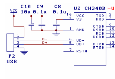

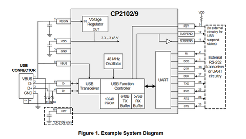

fatpingvin
#87112

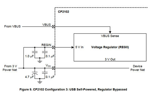

A legtöbb sima breakout boardon - igazából nem is ismerek másmilyet - mindig a VBUS-ról van táplálva a chip. Tehát az 5V forrszem ezen az USB 5V-ja, a 3.3V forrszem pedig a belső feszültségszabályozó kimenete (nem nagyon terhelhető általában, inkább referencia fesz).
Az USB-UART chipeket lehet általában kívülről is táplálni, akár 3V-al is, például az általad linkelt breakouton használt chipet is:
De ahogy mindkét fenti ábrán látod, az USB 5V-jára mindenképp szükséged lesz. Egyrészt, mert a chip figyeli ezt a feszültséget, másrészt mert az USB transceiver használja is a buszfeszültséget.
Egyébként ha nagyon puritán breakoutot szeretnél csinálni, akkor ajánlom a CH340B / CH340C IC-t (SOP-16 tokozás, beépített oscillátor) egy ilyen PCB adapterrel. 3db kondit kell ráfaragnod csak mellé, ebből a 10uF és a 100nF elfér az IC fölött, mert VCC és GND a két fenti láb.

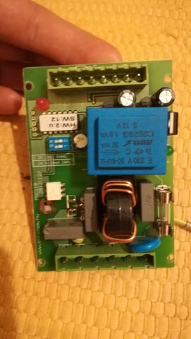

Jarod1
#87131

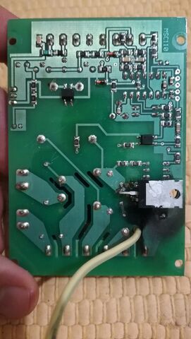

A mellette levő bizti 10A-es és a betáp kismegszakítója is 10-es. Ezek szerint az érzékenyebb. Minden esetre jelen felállásban nem tudom megvalósítani, hogy ne legyen földelt, mivel a beszerelésből adódóan nekinyomódik a háznak. Ha teszek is mögé valamit, - mivel függőlegesen van - attól tartok, idővel leesik, leválik, és kikerül a fesz. a házra megint.
Összehasonlítom a többivel, hogy ott a triak hátán van-e alapból fesz. -
szoke12
tordaitibi
#87128
A doksiban a következőt írják:
"With TO-220AB insulated package"
Ez azt jelenti, hogy nem kellene, hogy ott legyen a 230V?
Akkor az alkatrész lehet a hibás?Illetve gondolom mi a baj.... amit a boltban adtak, az BT139-800E, és az nem írja, hogy szigetelt lenne. Arra cseréltem ki.
Most az ugrott be, hogy az eredeti egyszerűen meghibásodott, amit vettem, az pedig nem szigetelt. Ez magyarázat lehet erre a kint mérhető feszültségre.
Jól gondolom? -
szoke12
#87125
az eredeti triak vagy szigetelt volt, vagy a cserénél kimaradt, esetleg elporladt szétszakadt már a szigetelés, lehetett csillám vagy hővezető műanyag lap szigetelő. Gap pad szerűség.
A fémház a triak MT2, A2 lábával közvetlen kapcsolatba van, nem csoda hogy a hálózati feszültség megjelenik rajta. -
Batman2

szoke12
Sziaszok!
Van egy szellőző-szabályzó elektronika, ami egyszer csak pukkant egyet.
Összesen 6 ilyen vezérlő van, a többivel nincs gond (csak azért írom, mert így van viszonyítási alap)
Hogy pontosan mi lelte nem tudni, takarították a szellőző rendszert és utána nem működött tovább. Gondoltam, megosztom veletek az esetet, hátha tudtok rá mondani valami jó ötletet.
Szóval róla lenne szó:
A 2. képen látható egy triac háttal. Ez van ráerősítve egy csavarral a házra, ami egyben hűtésként is szolgál. Ez már a második triac, mert az első már szétpukkant. Kicseréltem, bekötöttem a nyákot (de nem tettem bele a földelt fém házába) és szépen elindult minden motor, gyönyörűen működött. Majd áram lekapcs, beraktam a házba, visszakapcs, mire szólt egy nagyot. Nem pukkant szét, de leverte a kismegszakítót.
Próbáltam rámérni, és a fém hátán ott figyel a 230V. De érdekes módon ha nem teszem házba, minden működik. Ha berakom, akkor meg lever. Jól gondolom, hogy azon a fülön nem kéne lennie feszültségnek? Nem tudom, merre induljak el hibakeresésben... Sajnos már ezt a nyákot nem forgalmazzák, a gyártó sincs már és nincs is sehol raktáron.
A triac tipusa: BTA16-800CW GK009 VU
Jelenleg ha bekapcsolom az eszközt, akkor a triac két széső lábán 0V-ot mérek, a középső lábán és a hátán pedig 230V-ot.Ha tudtok benne segíteni, akkor nagyon köszönöm előre is!

Ha a pákahegyen ennyire nem fut az ón, akkor az a pákahegy enyhén szólva ócska. Persze el is lehet szúrni ha állandóan "szárazra" van törölve, mert akkor az a bevonat réteg oxidálódik amin amúgy futna az ón. A réz pákahegyen jól fut az ón, könnyebb vele forrasztani, cserébe lassan beoldódik az olvadékba - és elfogy, ill. eltorzul a formája.
A jobb minőségű Weller, JBC (és még néhány tipus) pákahegyeken olyan bevonat van ami nem oldódik (vagy csak nagyon kis mértékben) de mégis jól nedvesíti a forraszanyag. Ezek meglehetősen hosszú élettartamúak.A forrasztás hőmérsékletéről, és az anyagokról:
Az ólomtartalmú forraszanyagok jobbak, könnyebb vele dolgozni, a forrasztások jobb minőségűek, az élettartamuk is nagyobb. Annak idején azért ötvözték ólommal az ónt, mert ólom nélkül hajlamos úgynevezett "ónpestisre" (érdemes utána nézni mi is ez) és egy másik "tin whiskers" magyarul talán ónbajusz-nak nevezhető jelenségre (nem részletezem mert itt nem fér bele).
A ólommentes ón esetében próbálták az ólmot kiváltani más ötvöző anyagokkal (réz, ezüst, cink, platina stb...), ezek nélkül gyakorlatilag használhatatlan lenne a forraszanyag, de még így sem közelíti meg az ólomtartalmú forraszanyag minőségét.A repülőgép-ipar, és az orvosi műszerek gyártása emiatt mentességet kapott az ólommentes forraszanyagok kötelező használata alól, és egy ideig az autóiparban is használható volt az ólomtartalmú forraszanyag.
Régen kattogós Wellerrel forrasztottam (nagyon sokat), rengeteg panelt tervezetem és raktam is össze. Itt a 7-es hőmérsékletkódú hegy volt az optimális, a 6-os heggyel már nehéz volt forrasztani nem olvasztott rendesen, és a nagyobb felületekhez hozzáragadt, a 8-as meg gyorsan elégette, eloxidálta az ónt. Én is meglepődtem amikor utána néztem, de a 7-es hegy hőmérséklete 350...370 fok, a 6-os 310 fok.
Jelenleg JBC pákát használok, az optimális hőfok 320...330 fok általános használathoz. A páka hőmérsékletét nem saccoltam, hanem megmértem. Sokkal jobb mint a régi weller pákáim voltak. A forrasztóállomást én készítettem, mert a gyári kissé drága, egy kis cikket is írtam róla régebben: [link]Még annyit, hogy ha a pákahegy túl szárazra van törölve, akkor rossz lesz a hőátadás, a rajta levő oxid rossz hővezető, ezért még magasabb hőmérsékleten sem olvaszt rendesen.
Az előző tanévben közel 200 diákom tanult meg forrasztani, gyakorlatilag a nulláról úgy, hogy a tanév végére IC-ket tartalmazó áramköröket is simán megépítettek, egy-egy gyakorlaton.
mezis
lanszelot
#87117
Ha az ón szépen befutja a páka hegyet, akkor nem kell tisztogatni. Tisztogatni olyankor kell, amikor pl ráég a gyanta. A gyanta is inkább a forrasztandó RÉZ felületekhez kell.
Alkatrész lábát szokás úgy futtatni meg ónnal, hogy gyantához érintve kapja az ónt a pákáról.
Ahogy lanszelot is írta, a 320°C tényleg sok a szokásos forrasztáshoz. Sűrűbben kell tisztogatni a páka hegyét.
Inkább türelemmel, alacsonyabb hőfokot. -
Dr. Szilikát
lanszelot
#87117
Megég a felület, oxidálódik, alacsonyabb hőfokkal kellene próbálkozni. Bár nekem gyanúsak egyes kínai hegyek is, én sem tudtam normálisan dolgozni vele. Ezért is rendeltem inkább ilyen rézhegyet, ami biztos:
https://www.aliexpress.com/item/4000801534987.html
Ez a fotó azért érdekes, mert rézhegyből is van olyan, amiből kispórolják az acél bélést, de amit linkeltem, az ilyen bélelt:
Amikor a 90 W-os pákára felraktam a vastag hegyet és egy TV-tuner kiszakadt koax. csatlakozóján vajszerűen olvasztotta az ónt... az egy sikerélmény (a tuner fémháza erősen hőelvezető, jó teljesítmény kell hozzá).
A megégett hegy felületét próbálhatod kapirgálni szikével fémtisztára, vagy polírpapírral csiszolni (vasréteg van a réz betéten), utána gyantázás stb.
A rézforgáccsal inkább lehúzgálni kellene, bár lehet, hogy tologatással is ugyanott vagy. Múltkor mobilról nem tudtam linkelni, így néz ki az acélforgács, ami szintén jól működik, noha a réz elvileg jobb:
https://prohardver.hu/tema/hobby_elektronika/hsz_80889-80889.html
lanszelot
#87117
Tegyél be egy új hegyet.
Felmelegíted, és amikor olvad az ón, adsz a hegyre relatíve bőségesen ónt, lerázod, akár többször is megfuttatod ónnal és elkezded az alkatrészt/vezetéket forrasztani. Sok ón kell, először a pákára teszed hogy az olvadék átvigye a hőt az alkatrészre. Ha már azon is kezd megfolyni akkor arra adagolod az ónt.
Ha a hegy már nem teljesen fürdik a forraszanyagba, elveszed az alkatrésztől, adagolsz rá ismét és lerázod. Ha ez sem elég, énnekem nincs forgácsom, egy konyhai papírtörlőbe vagy akár újságpapírba megtörlöm, akkor lejön róla a fekete kosz, gyantamaradék, ismét ónozni, és lehet tovább forrasztani.
Ha kész, páka kikapcsol, és bőven ónt kell tenni rá, ha úgy hűl ki hogy egy nagy gombóc marad rajta az a legjobb.
Sose szabad hagyni feketére égni mert onnan gyakran nehéz visszahozni a hegyet, illetve némelyiket.
Menet közbe sok sok ónt kell erre sajnos elhasználni. Törekedni kell a minél alacsonyabb de még biztosan olvasztó hőmérsékletre, ezt ki kell tapasztalni mert pl. ami egy 0,25W ellenállásnak bőven elég, a 2,5-ös rézvezetékhez kevés mert elviszi a hőt, odafagy a páka és a hidegforrasz a későbbi szívások, kontakthibák melegágya.
Én így csinálom egy félgagyi Fahrenheit vashegyű pákával évek óta, még az eredeti a hegy és akkor is le tudom pucolni ha előtte épp műanyagot égettem vele. -
lanszelot
Hello,
Mult héten felkészültem.
Vettem pálka hegy tisztítót, videó hegyeket néztem.
Megjött rengeteg electronic diy áramkör.
Minden kész, leültem és....
Bent a weller állomás is ezt csinálja velem.
A tanár kivette a kezemből és neki úgy működött mint a videókban.
Hogy a f...ba?
Tudom hogy valamint én csinálok rosszul, de mit csinálok rosszul?
Nem a cin. Ugyanazzal forrasztott mindenki a teremben.
Abból hoztam haza. A videón nem az van, de az is ugyanezt csinálja. Ezt csak most próbáltam, hogy hátha.
Van 60/40 esem is, az is ugyanezt csinálja. -

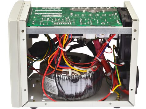

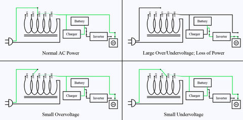

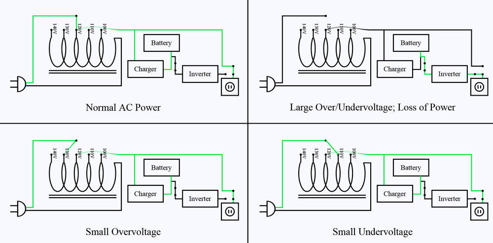

Dr. Szilikát

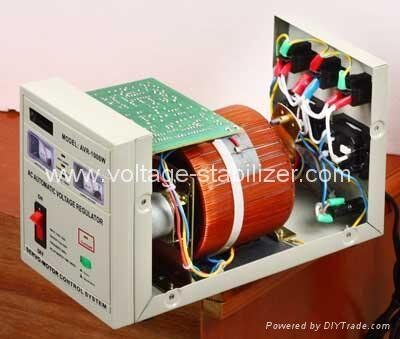

#87109
Ismerem ezt a technikát, jelenleg nagyon sok alsó-alsóközép árfekvésű ups használja a megoldást.
Az egyik melóhelyemen is egy ilyen kattog, elég sűrűn mert ingadozó a betáp, valamint a helyiségbe van egy villanyradiátor, ha ez bekapsol máris kattan az ups.
Nem tudom elképzelni hogy egy direkte erre tervezett eszköz, aminek az a dolga hogy megvédje a rákötött fogyaztókat, ne tudna kikorrigálni egy esetleges feszültségtranzienst.
A témaindítóba az volt a felvetés hogyha visszajön a hálózat, leéghet az összes utána kötött készülék. Hát ez mindenképp kizárt. Ezzel a gondolkodással leéghet direktre kötve is. -
fatpingvin
Lehet hogy inkább egy beágyazott rendszeres vagy mikrovezérlős topikba kéne írnom, de elsőre rápróbálok itt..
egy USB-UART átalakítót keresek. elvárások: legyen minél kisebb, 3.3V-os jelszinttel menjen. Gép belsejébe lesz építve, szóval tényleg célszerű a pici méret, az külön nagyszerű ha tápnak is csak 3.3V kell neki, vagy legalábbis modolható ilyenre.
nyilván valami forrszemes megoldást keresek, egy full-size USB csatlakozó már elég nagy lenne a célra.
ebayen nézelődöm, de nem tudom hogy mire kéne célirányosan keresni hogy ne az ilyen egybefröccsöntött megoldásokat kapjam. adafruit esetleg?
igazából ha lehet önmagában venni valami USB-UART adapter chipet ami nem akkora mint egy féltégla és mondjuk tíznél kevesebb plusz alkatrésszel meg lehet oldani, akkor a panelt megcsinálom én is, de ezen a téren nem vagyok annyira képben. Ja, és természetesen fullos Linux support muszáj és szoftveresen ez az egyetlen szempont, windowst nem fog látni.
ezek az ezer forint alatti FTDI FT232 alapú panelkák a legszimpibbek, de ha már gyári megoldás én inkább olyat szeretnék amin egyáltalán nincs is USB csatlakozó, csak a forrpontok. van ilyen? eddig ez áll hozzá a legközelebb, de erről a chipról speciel nem nagyon hallottam még: ebay link, ezzel mondjuk macera lesz hogy le kell róla szerelni a csatlakozót, illetve nem világos hogy akkor ennek most kell-e egyszerre 3.3 és 5V táp vagy mivan

Dr. Szilikát
#87109
Jól értem, hogy kisebb magas, illetve alacsony feszültség esetén autotranszformátorként használja a toroid trafót ?

Dr. Szilikát
ttomas2005

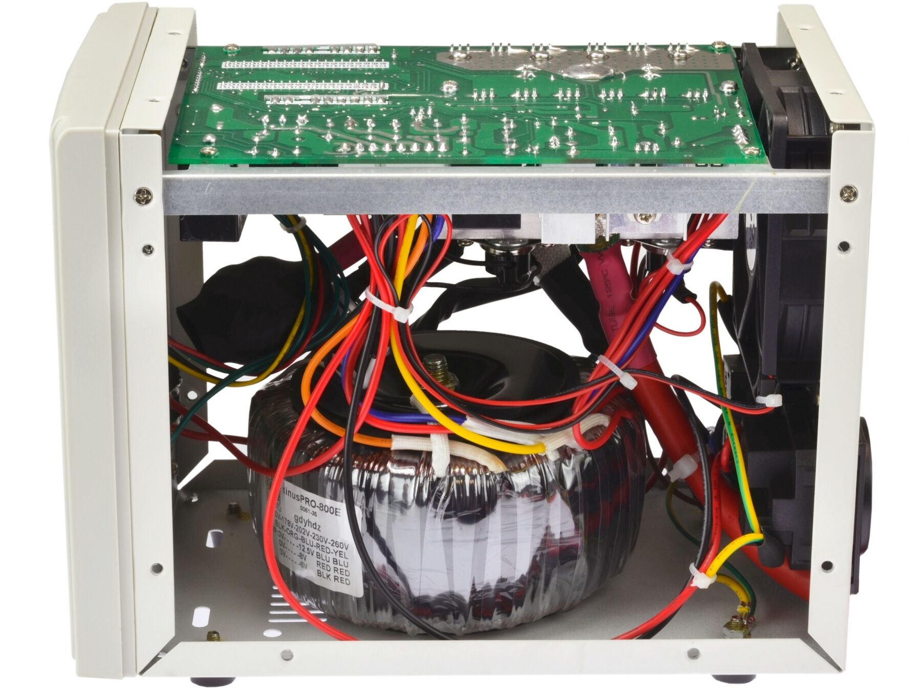

#87100
Lehet, hogy arra gondolt, amikor a hálózat visszakapcsolása után ingadozások lépnek fel és a relés AVR nem bírná kellő gyorsasággal lekövetni. Mondjuk alacsony fokozatból transzformál felfelé, de hirtelen jön egy feszültségugrás, ami még feljebb lökné a kimenetet. Még mielőtt a relé lejjebb lépne.
De feltételezem, a szoftver erre fel van készítve, azaz nem kapcsol rá rögtön alacsony szintre, vár valamennyit. Meg ezek elég gyorsan váltanak, ha jól tudom és ilyen rövid ugrásokat a fogyasztók is kibírnak általában.
AVR működési elve / Wikipédia (csak más fokozatokkal):
Források:

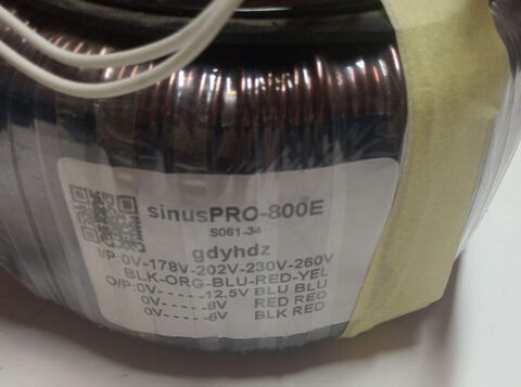

ttomas2005
#87100
Ez egy szabvány UPS, pontosan az a dolga amit leírtál és a mekkmestered nettó baromságot mondott.
Teljesen nem is meríti le mert van benne védelem.
Nem tudom mekkora a keringetőszivattyú, ha 70-80wattos akkor a 100Ah akku nem túl acélos, kb. 10-11 órát tudnak vele áthidalni. -
