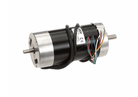

Adott a motor. Használt, de működőképes. Jelenleg nincs terv, hogy mire lesz használva. Inkább csak kísérletezés miatt keresek olyan megoldást, amivel olcsón és egyszerűen meghajtható. Meg persze azért, hogy ha a jövőben adódik valami amire felhasználnám, ne akkor kelljen még kitalálnom hogy is tudnám forgásra bírni. Ehhez keresek megoldást.
Amennyi infót sikerült eddig összeszednem, az alapján ezzel működnie kéne. Vagy tévedek, és mégsem.
Ugyanez a helyzet a 6600R174 típusú motorral is. Ahhoz meg ha nem tévedek nagyot egy ilyen kéne nekem.
Ha jó az amit én kinéztem és ebben meg tudtok erősíteni, vagy tudtok ajánlani hozzájuk meghajtót, azt megköszönöm.
Ha nem, akkor mennek a kukába, mert akkor csak a helyet foglalják, ha úgyse tudom meghajtani őket... -

Nem. A fordulatszámot a vezérlő fogja meghatározni, nem a marticán lévő felirat.
És pár egyéb dolog is, amivel úgy tűnik, nem vagy tisztában.Egyáltalán : van feladat, amire használni akarod, vagy csak találtál egy gombot az utcán, és kabátot képzelsz köré elméletben, amihez tőlünk vársz szabásmintát ?

FL57BL04-24V-4000A-1
Egy ilyen kütyünek adok 24V-ot, a motor 3 vastagabb kábelét rákötöm az U-V-Wre és a potival 0-4000 között tudom majd szabályozni a fordulatot?

Valami hasonló szervómotor lehet, de igen, ahogy előttem is írták, a színek felsorolása helyett hasznosabb lett volna, ha a rajta látható feliratokat fotózod le.

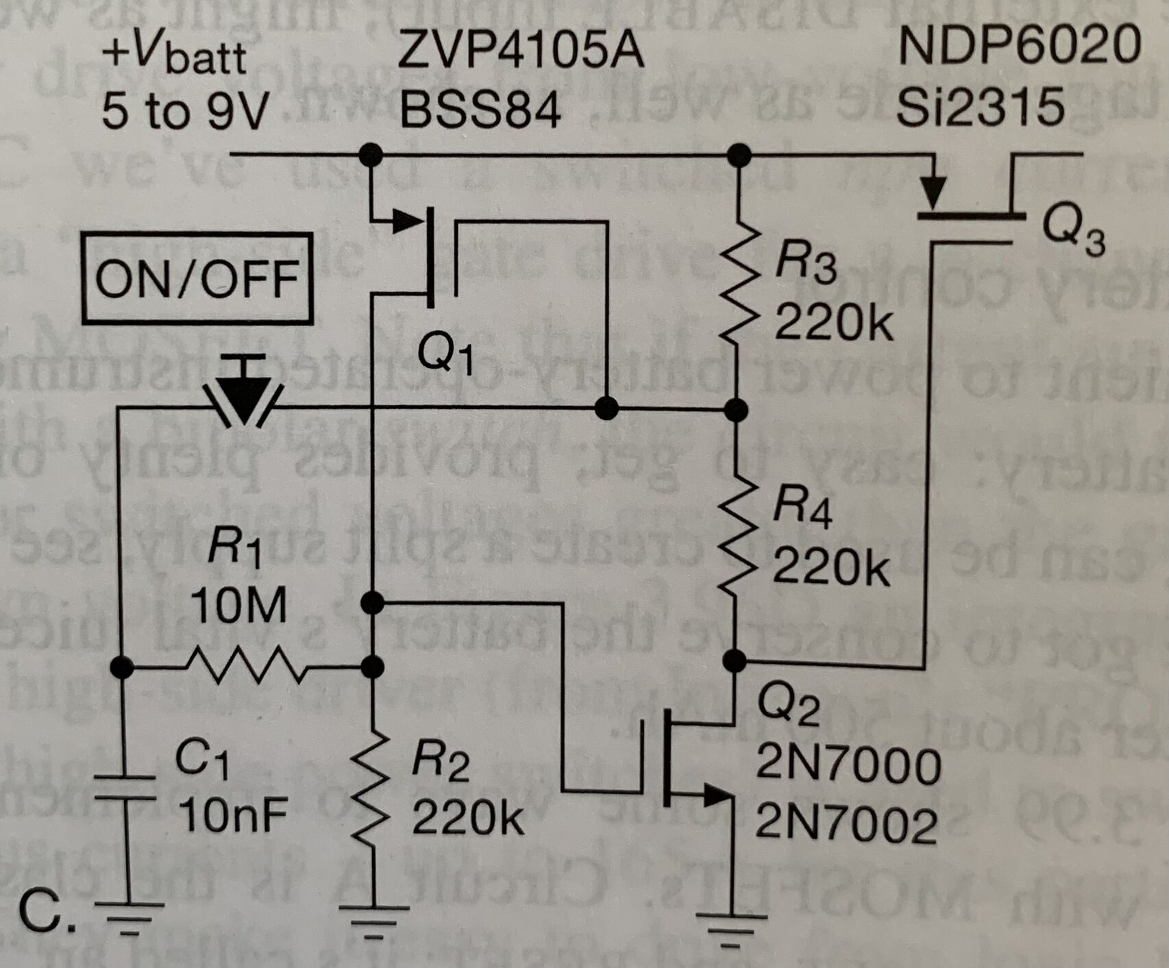

aujjobba
Segítség.
Azt értem a kezdeti kikapcsolt állapotból hogyan kapcsolnak be a FET-ek és hogyan maradnak tartásban.
De amikor újra megnyomom a gombot, miért kapcsolnak ki újra?szerkesztés:
Vagy az ON állapotban a C1 fel van töltve Vbatt-ra, így amikor újra megnyomom a gombot ez felhúzza Q1 gate-et ami ettől kikapcsol és ezért? -
