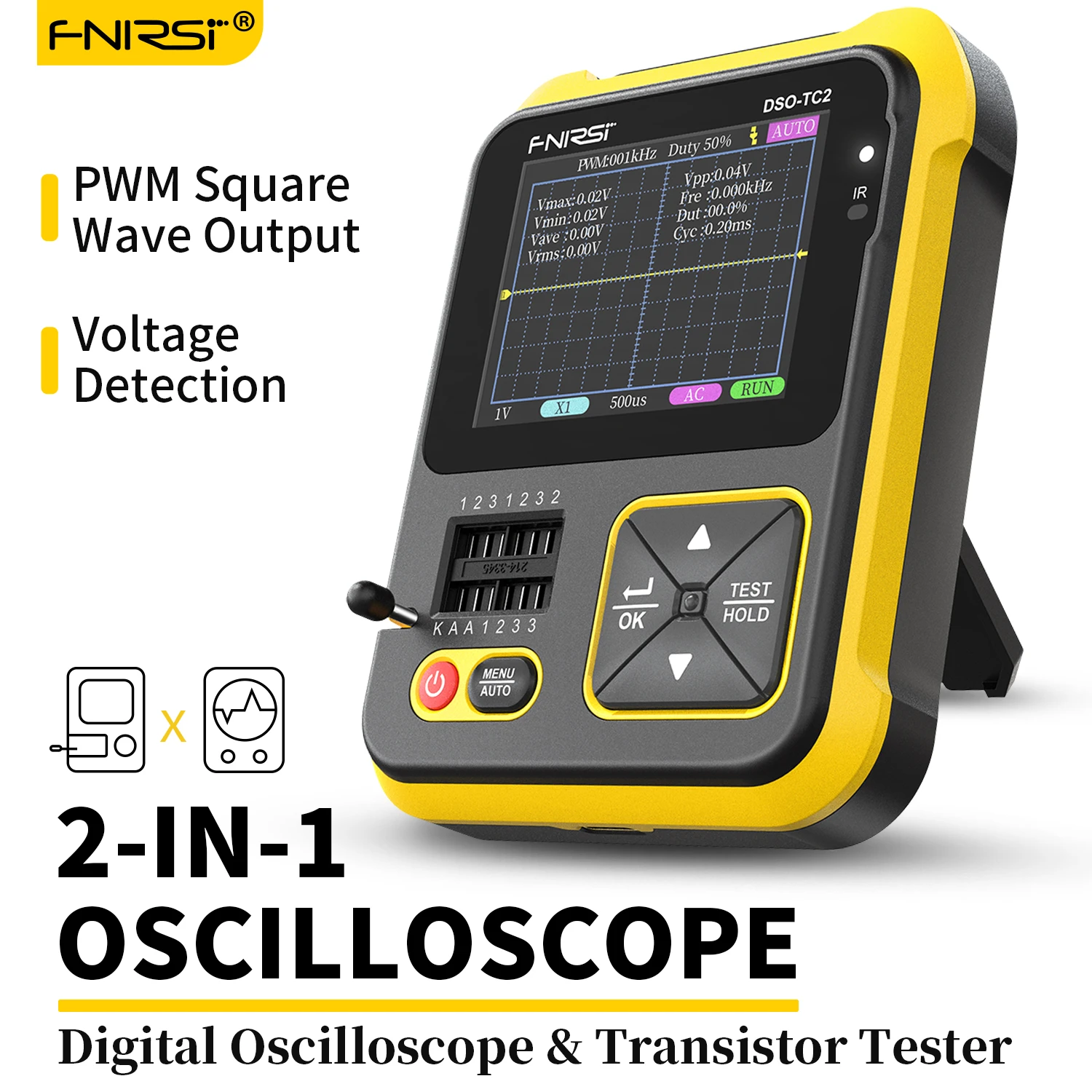

hobbi célra érdemes ilyen oszcilloszkópot venni?
Megér 20e Ft-ot?
