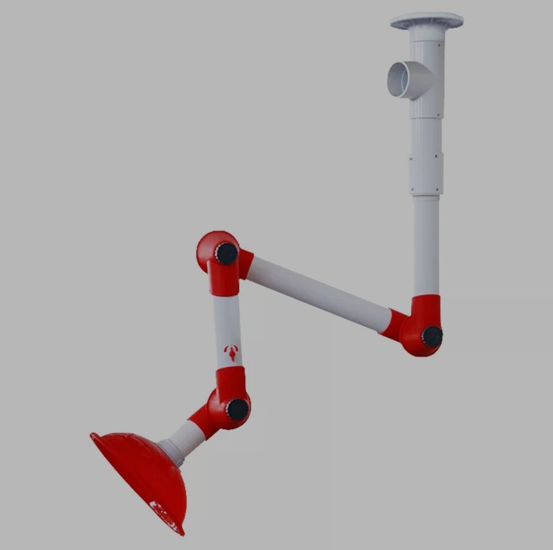

Füstelszívót akarok építeni forrasztáshoz és ötleteket / tapasztalatot akarok gyűjteni.
Van kis asztali verzióm, de nincs sok helyem az asztalon ezért nem is használom sűrűn, a tuti az lenne, ha le tudnék valami csövet húzni a mennyezetről/falról majd ha végeztem visszanyomni szemmagasság fölé.
De ugye milyen cső az amit lehúzol úgymarad, feltolsz úgymarad. Talán valami mini kábeles csörlős rendszere van, nemtom.
B terv 3d nyomtatás és egy ilyen cucc megtervezése és összerakása. [kép] A pvc cső könnyen elérhető és relatív olcsó, a trükkös része a könyök idomok amik légtömör és mozgatható kell legyenek. Mielőtt nekilátnék megtervezni nemtom láttatok-e hasonlót a vadonban 3d nyomtatós oldalakon. Én kerestem de semmi.
C terv esetleg tőletek jön

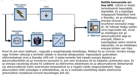

Egy apró kérdést szeretnék kérdezni Tőletek, hogy az inverteres/BLDC motoros eszközöknek (hűtő mosógép stb. egy háztartásban) elvileg egy áramszünet azért tud kárt okozni. Ennek mi az elméleti magyarázata? Vagy csak igazán szélsőséges esetben lehet káruk?

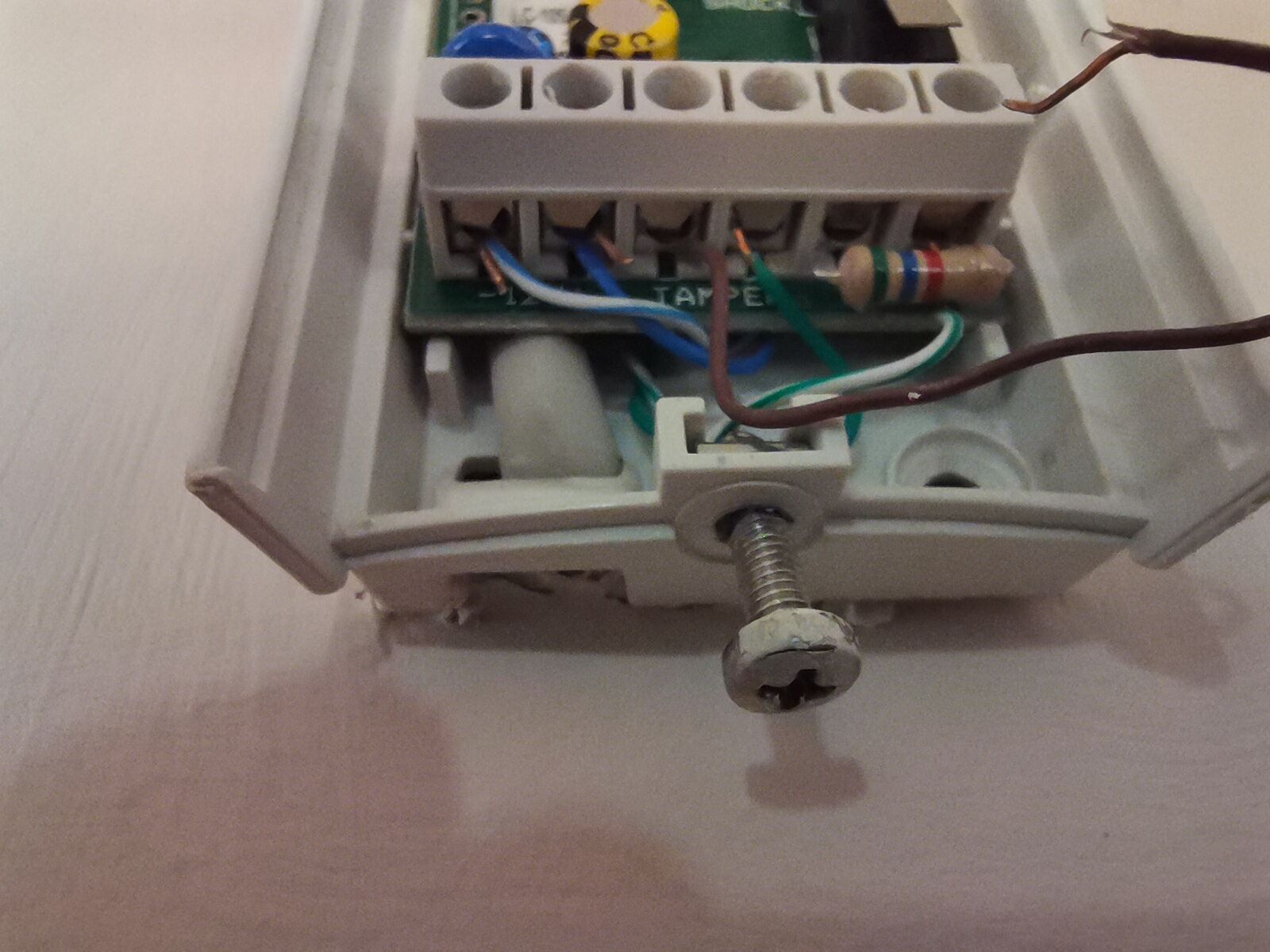

mezis

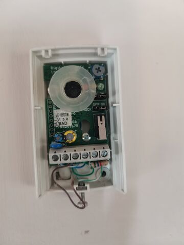

Tápfeszültség, akku kiiktatása után már nem szokott üvölteni.
Máskor is pittyegett, ha pl. nyitva volt egy ajtó? DSC-n is van ilyen pittyegés nyitott érintkezőnél.
Írtam, amíg nyitott egy kör, addig nem lehet élesíteni.Mérd ki műszerrel mekkora áram folyna ha a másik barna vezeték mellé lenne bedugva.
Ha jól dekódoltam az ellenállás értékét, akkor kb 2mA-el "figyel". -
mezis
Egy DSC működése: Riasztási körök vannak, áramfigyelésel. Ha megszakad az áramkör (nem folyik áram), az riasztási eset. Élesített helyzetben sziréna, telefonhívás. Kikapcsolt állapotban csak jelzőfény.
Egy - egy ilyen körön több, sorba kötött kapcsoló (egyszerű mikrokapcsoló, mozgásérzékelő reléje,...) is bonthatja az áramkört.
Egy kör beállítható "Home Away" típusúnak: élesített esetben sem lesz riasztás: otthon vagy, mászkálsz a lakásban,..., de nem nyitod a bejárati ajtót, mert az másik körön van.
Van még "szabotázs" köre is: nincs élesítve, de riaszt ha az az áramkör megszakad.
Személyzet nem tud kiiktatni pl egy védett mozgásérzékelőt.Írtad, hogy nem működik. Ez mit jelent? Állandóan üvöltene vagy nem lehet "élesíteni" ?
A DSC-t addig nem lehet élesíteni, amíg valamennyi kör nem zárt. -
csmat
MasterMark
#87957
MasterMark
Nem, nem, butaságot írtam, a barana kábel vége tényleg úgy néz ki mintha be lett volna fogatva valahova. Se nem forrasztássról szakadt le, se nem egy kábelről.
Szerintem az nem gond. Ez ahogy nézem UTP kábel, és csak azt a két érpárat használták belőle.
Az a barna tényleg a csavaros részen köthetett össze valamit.
szerk.: Kicsit jobb minőségű képek sokat segítenének. Használj vakut és legyen fókuszban.
csmat
MasterMark
#87954
csmat
Sajnos nincs dukumentációja. Előző tulaj csináltatta egy lelkes amatőrrel..
Lehet 2 és három kör, mert van egy mozgásérzékelő a nappaliban meg egy a konyhában és ha jól sejtem egy vezeték nélküli ajtónyitó ? Meg talán egy ablaktörés figyelő..?
Nem tudom ezeket hogy szokták kötni..
mezis
Arra a két kilógó csonkra egyszerre biztosan nem volt bekötve. Rövidzárt csinált volna a 12V-on!
Lehet hogy a másik barna mellé volt beszorítva?
Két riasztási kör lenne, mindegyiknél az egyik ér barna, a másik Z-S, meg Z ?
Lehetne még egy 3. kör is, de azt az 5,6kΩ-os ellenállással kellett zárni?
Van ennek a riasztónak típusa, dokumentációja?
csmat

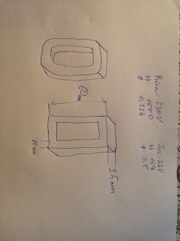

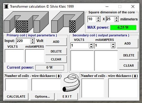

Üdv.
Hogy tudom megállapítani (nem kell pontosan) egy transzformátor teljesítményét, ha nincs adat tábla, jelölés?
Adott a primer és szekunder oldal menetszám és feszültség. Nagy nehezen talán még a tekercs huzalok átmérőjét is meg tudom mérni.Köszönöm

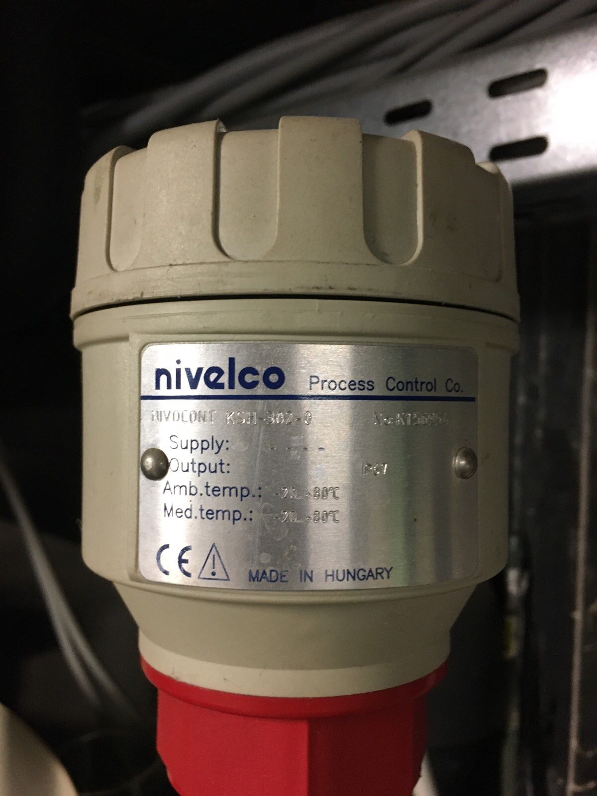

A konduktív mérési elven működő NIVOCONT KR típusú jelfeldolgozókhoz kiválóan alkalmazható szondafej, amely kettő szondát és egy segédszondát képes befogadni.
Szondafej csak, ha jól látom (szenzor), amihez kell még elektronika is:

Gyors utánaolvasás alapján ez csak egy szonda. Ahhoz, hogy kimeneted legyen, jelfeldolgozóba kell kötni.

A trafón múlik egyrészt, ami a DC ---> AC konverterben van, itt primer-szekunder legyen elválasztott. Mivel az AC-kimenetet figyelni kell és visszaszabályozni a primer vezérlésre, ott is kell egy optocsatolós elválasztás.
Plusz a felső kört teljesen kiiktatni, ami az alsó kör hibája esetén direktben hálózatra kapcsolna. De ha nem úgy tervezték, hogy a biztonságos elválasztás követelményeit teljesítse (kettős szigetelés), akkor nem lehet csak úgy átbarkácsolni, gondolom.
Az más kérdés, hogy visszatáplálni nem képes, az alsó körön.
