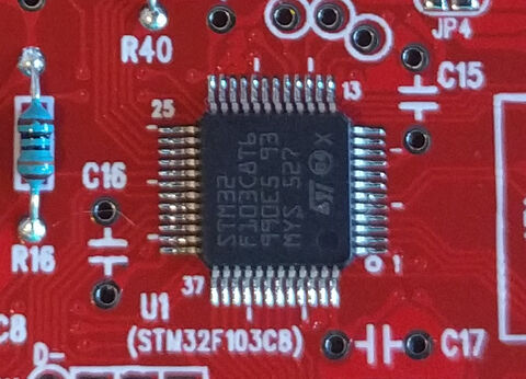

Ha STM32 van rajta akkor végülis miben térhet el az eredetitől? A firmware ugyanaz, mert a DSO-138-ban semmi védelem nincs, letölthető rá. A pcb ugyanaz. A hozzá adott passzív alkatrészek, kijelző? Ugyanazok. Szóval nincs azzal gond ha klón csak azzal, ha nem kompatibilis klón miközben a firmware cserére érett, de nincs hozzá
#68216320

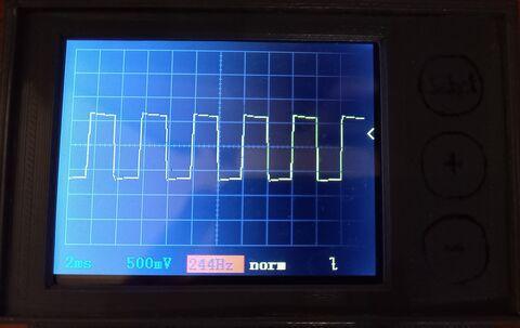

Miután nem tudtam, hogy nem fog futni rajta a hivatalos FW és ráeresztettem, már scope-ként nem. Van open-source scope FW, azt lefordítottam, de az sem fut.
Szóval saját project-ként tudok a panelon használva a kijelzőre (ILI9341-PAR8 lib jó hozzá) ezt-azt megjeleníteni és a gombokat is kezelni, de igazából nem vacakoltam vele tovább. A kijelzőjét felhasználtam más mikrokontrolleres hobby projektemhez.
De egy bluepill-el akár újabb scope is készíthető vele. Vagy a panelon le kell cserélni az MCU-t STM32-re és az open-source menni fog, de elképzelhető, hogy a hivatalos FW is.Viszont nincs kellő ügyességem kicsrélni a kontrollert.
Ez a lábsűrűség már meghaladja a tudásomat.
#68216320
#68216320 #88478 üzenetére
Itt írtam is anno a problémáról. Jól látszik a képen, hogy STM32 helyett CH32 van a panelon ami nem teljesen kompatibilis sajnos, nem úgy, mint a GD32 ami igen és még gyorsabb is az STM32-nél. Emiatt csak a saját, beszerezhetetlen (kiolvasni nem lehet, read protect) FW-t képes futtatni, amit egyszer ráírtak és annyi.
A lényeg, hogy szerintem érdemes odafigyelni honnét rendel az ember DSO-138-at, de esetleg megfontolni egy DSO-150-t inkább. Utóbbi használni kényelmesebb szerintem.Lëvï: Lehet klón, de ha a Jyetech FW van rajta, mert STM32 MCU, akkor nincs gond. Azt nézd meg, hogy CH32 vagy STM32 az MCU. Amúgy a kínai FW felülete más kicsit.

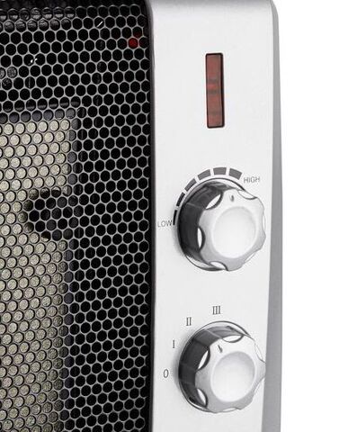

Tulaj azt mondja, hogy "valami borsószem méretű" elégett a fűtőpanelen.
Kapok képet felrakom, el nem tudom képzelni, mi ez, ha nem ellenállások sorban@Lëvï : $4 szétszedni

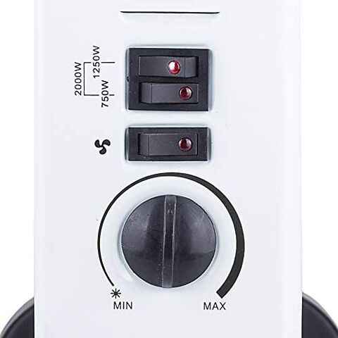

Csak a szokásos, ha erről van szó. 2 db fűtőszál, kettő összege 2 kW és párhuzamosan mennek vagy külön-külön.
Innen-onnan másolva:
Leistungsstufen zwischen 800/1200/2000 W wählbar
-----------FŰTŐPANEL HWH 2000/3/2 2000W
2 (1000/ 2000 W)
Biete 4 Jahre alten Rowi HWH 2000/3/2 kaum benutzt
maximale Heizleistung 2.000 Watt
Anzahl der Heizstufen
750 Watt
1250 Watt

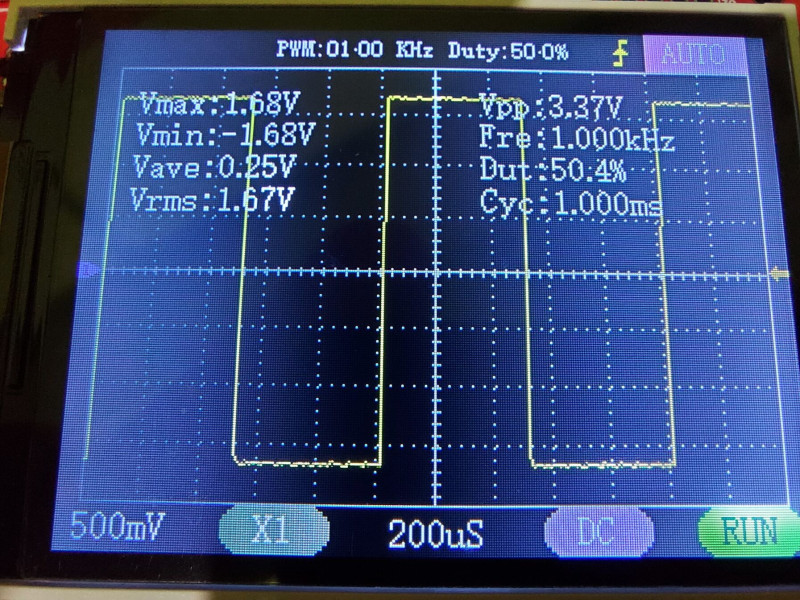

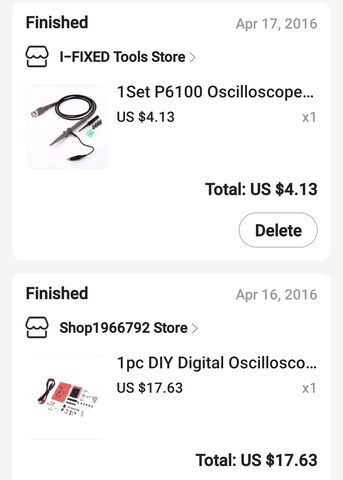

Itt a topikban valaki vett ilyen kis "szereld magad" oszcilloszkópot ( DSO138)
Érdemes ebbe befektetni? 10-12k-ért kapni ha jól láttam
Még sosem használtam oszcilloszkópot. Igazából csak a kíváncsiság hajt, nem érzem hátrányát, hogy nincs szkópom
Gyakran látni régi orosz darabokat, de olyan nagy batár nem férne el. -

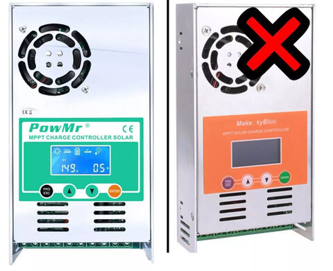

Nekem MakeSkyBlue V118 60A fedőnevű van (a képen a jobb oldali) amit most vettem az meg PowMr.Ez utóbbi már a vámon van, hétvégén letesztelem abban hogy megy ez a funkció. Bár tök mindegy, veszek ilyen panelt aztán átrendezem az egész kócerájt.
Jó lenne találni valakit akinek van ugyan ilyen v118
van valakinek ilyen/hasonló töltője? vajon szabályozható a töltési áramerősség, azaz ha egy 7Ah-ás (12.8V) LiFePO4-et rárakok, nem akarja rögtön 10Amperrel s.b.k.r.ni?

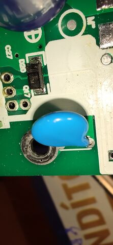

tordaitibi #88419 üzenetére

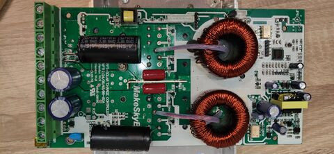

Nos, kicseréltem az említett alkatrészt. De valahogy úgy érzem jól beszopattam magam. Igazából sosem próbáltam előtte, mármint a "hiba" előtt hogyan működik ez az alsó határ dolog. Tehát most úgy működik a csere FETel mint az eredetivel. Hibát dob, ami kikapcsolásig benne is marad. Amúgy a kimenetet kapcsolja, tehát ha nincs hiba van kimenet. Sajnos a doksi cetlin sincs semmi konkrét erről a procedúráról, és nem találtam leírást sem. Van napelemes topik, de ott ilyen csipp-csupp dolgokkal még csak szóra sem méltatnak.
Szóval nekem az az érzésem, hogy ez ilyen. Tehát nem volt semmi hiba, hanem így működik. Most már tök kíváncsi vagyok. Ha megjön a másik ez lesz az első, hogy kipróbálom ezt a dolgot az új cuccon... -

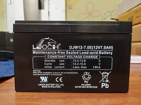

Ott a linken az adatlapja, amibe le van írva minden, a töltési áramkorlát állítása is, az Rcs azaz charge sense .
Ólomakut mindegy milyet (kivéve indító) nem harcolunk 40% alá, nem merítünk 2-3C-nél többel és nem töltünk 1C felett és gel vagy agm-t soha nem engedünk 14,4V fölé még véletlenül sem.
Vagyis de de akkor hamar lehet másikar vásárolni. -

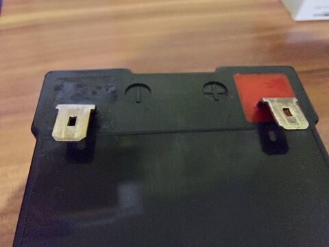

Koszonom. Kicsit megcsiszoltam 600-as vaszonnal az erintkezot es atmostam kontakt-al is. Akkor ez a resze rendben lesz.
Mar csak valami tolto kellene hozza.
Meddig meritheto egy UPS akku? Ugy emlekszem 10.5V-13.5V kozott idealis hasznalni, de lehet rosszul tudom.
Probalok keresgelni infot rola es valami tolto modult hozza. -

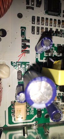

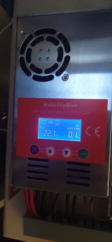

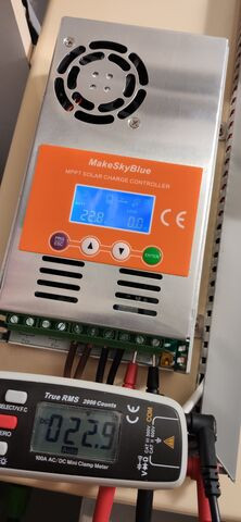

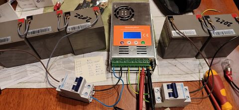

Igen, low batt hiba. Nem szeretném kukázni. Már írtam az eladónak is, hogy küldhetne rajzot. De ott most ugyebár ünnep van. Reggel gyorsan körülnéztem, német raktáron volt még 4 db, vettem egy újat. Mondjuk nem pont ez, hanem PowMr a neve, de lesz@rom. Ez most kb 50 lenne, így meg 37 volt. Hétvégén visszakötöm, megnézem megáll-e a maxon. Mire hazaérek sötét van, úgy egy kicsit nehéz a töltést megmérni 😁
Itt még azt hittem visszaáll ha tölt valamennyitDe aztán jött a fekete leves
Építgetni béna vagyok, inkább veszek hozzá valami panelt. Ha nagy a gebasz, ha nem baj megkereslek pmben a javító ember kontaktja miatt. Nem akarom már itt teleszemetelni a topikot.
Nagy köszönet mindenkinek -
hzsolee #88418 üzenetére

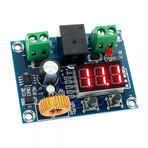

Ja hibát is dob.
Azt feltétlen ellenőrizd hogy ezen kívül van más baja is, a max. felső határon megáll a töltés mert akkor meg az teszi tönkre az akkut.
Ha ez jó, adok tippeket hogyan lehet külsőleg megcsinálni a túlmerítésvédelmet.
Van erre kész komplett modul is ha nem tudsz/szeretsz molyolni.
Ha megmakkant a töltésvezérlő teljesen akkor tudok elérhetőséget aki ilyeneket profi szinten javít, kérdés mennyibe került újan és mennyi a várható javítás összege+postázási díjak.
Ha valódi MPPT nem PWM akkor megfontolandó a javíttatás. -
hzsolee
tordaitibi #88417 üzenetére
Hát lehet, de nem próbáltam. 22V-ra állítottam a vezérlőt, hogy azért az akku 11 alá ne menjen, de ott még az inverter ment simán. Reggel még gyorsan ránéztem. Ide jön fel erre az ellenállásra. Ez feltehetően jó, mert az ugyanolyan számú ugyanazt az értéket adja.
Erős a gyanúm, hogy tényleg az ic halt meg. Mert mikor a beállított érték alá megy nem csak nem kapcsol hanem hibát is dob ami aztán csak újraindítás után tűnik el. Remélem a töltés része jó maradt, mert tökön szúrom magam ha nem áll meg a max értéknél 🙄
hzsolee #88416 üzenetére
Minden normális inverteren van alul és felülfeszültség védelem.
Az lekapcsol. Én még olyat nem láttam amibe ez nincs benne, a leggagyibb 12 voltos autós szivarinverterbe is benne van.
Az tény hogy nem állítható az érték. De vészféknek megfelel.
Egyszerűen lehet komparátort építeni pár 100 forintból pl. TL491 alapon.
Vagy mint írtad, kapcsol a FET csak kicsi a feszültség, 2-3 voltot is fel lehet dolgozni és felhasználni vezérlésre. -
hzsolee
tordaitibi #88412 üzenetére
Makeskyblue. Ma veszek egy új fetet, aztán összerakom, mérek majd. Ha úgy sem jó, akkor lehet az van amit Darvinya ír, hogy az IC kampec. Akkor ezzel már nem tudok mit kezdeni. Elvileg a töltés része működött, de ezt majd tesztelem.
Milyen külső megoldással lehet kapcsolni, hogy a túlmerülést elkerüljem? -

hzsolee #88411 üzenetére
Semmi kirívót nem látni valóban. Ahogy tordaitibi is mondja méricskélni kell. A gate útjában lévő ellenállás[ok] nincs[enek] megnyúlva? Nincs valami aktív elem [smd tranzisztor/fet] elszállva a fet előtt? Paŕ száz forintos tétel egy ilyen fet, esetleg egy cserét is meg lehet próbálni vakon.
hzsolee
#32277248 #88407 üzenetére

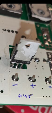

Köszi a tippet. Az nincs, de most másképp fogom kapcsoltatni vele az invertert. Eddig a két relé bontotta a + - ágat. Most vagy úgy lesz, hogy ez a vezérlő kapcsolja egy ssr-en keresztül a pozitívot, vagy egy relével simán kapcsolom az inverter ki/be kapcsolóját. Ez alapján próbálom majd kimérni.
Ez esetekben is kell dióda?
hzsolee

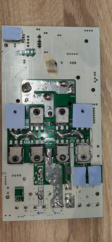

#32277248 #88403 üzenetére
Cserélni...már ha ez (csak) a rossz. Ez egy napelemes töltés vezérlőben van. A kimenetet kapcsolja elvileg. Annyi van megadva, hogy 5A-nél ne terheljük jobban. Hát nálam 2 relét hajtott... nem sokáig
Ahogy elnézem a pozitív megy direkt, a negatívot vezérli. Remélem csak ennyi a baja, mert amúgy működik, csak ugyebár a kimenő fesz csak pár volt a 24 helyett...
Kiszedem aztán megpróbálom csekély tudásommal kimérni, vagy holnap veszek egy újat. -
