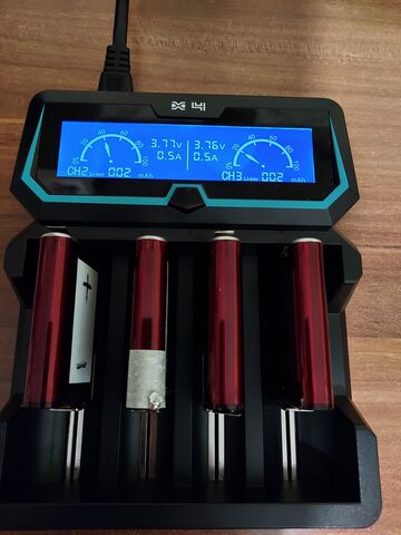

Huh, most tanácstalan lettem
Eddig töltöttem a "hengereket" 200mA-el, majd kicsit 500mA-el, de "tordaitibi" fórumtárs annyira beparáztatott, hogy mindent kivettem a töltőből. A hengereket is és a másikból a lapos akkukat is.
A hengerek (18650 talán?) ~3.8V körül jártak, mikor lekapcsoltam. A 4db lapos ~4V körül elméletileg.
Az "Opus" töltő tud meríteni is. Esetleg kipróbáljam 1000mA merítéssel, hogy mi a helyzet?
(Azt hiszem tud ilyen beállítást)Vagy most mi legyen ezekkel
Update:
Próbából elkezdtem 1000mA-el meríteni őket. Látni ahogy szépen kúszik lefele a feszültség ~3.8V-ról. Nagyjából 50mAh merülés után már csak 3.75V körül járnak. -

#87390
Túlmerült celláknál általában megnő a belső ellenállás, ami járhat olyan következménnyel, hogy 1 A kisütőárammal még tesztelni sem tudod a kapacitást, mert megtévesztő módon úgy viselkedik, mintha teljes kapacitással bírna.
Csak nagyobb kisütőáramnál jön ki a probléma, azaz túl hamar leesik a feszültség. Különösebb kockázatot ezeknél nem tapasztaltam.
Ami talán ritkább, de ezt említettem, amikor az akku nem engedi magát 4,2 V-ig tölteni, hanem már alatta korlátozni kezd. De ha elkezded jobban erőltetni, kellően nagy árammal fűteni, akkor el tudod durrantani, csak akarat kérdése.

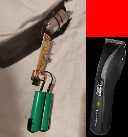

sziasztok! Újra itt vagyok a Remington hajnyíróm felokosításával kapcsolatban
Egy darab Liitokala 18650 cella simán belefér a házba,
Van egy kis MicroUSB-s PowerBank töltő/vezérlő áramköröm is.
Az 1S BMS elég lenne-e a cellát tölteni/vezérelni, vagy kell a PowerBank áramkör is mindenképpen?
Vagy az egyik vagy mindkettő kell ahhoz, hogy a kapott feszültségből majd 2,5V-on üzemeltessem a motorját? Tudom, az egy plusz StepDown modult igényel... -

Jelent valami kockázatot, ha szeretném őket kipróbálni, hogy milyen állapotban vannak?
A töltő, ha jól tudom rövidzár, fordított polaritás és hőfokvédelemmel van ellátva.
Vagy ezekkel együtt is lehet eből gondom?(mikrokontroller project-hez használnám majd amelyiket lehet)

Sziasztok.
Szétbontottam 2db öreg laptop akkumulátor pakkot, hogy esetleg a menthető cellákat felhasználhassam.
Viszont lehet elkéstem a művelettel...
Az első akkupakk tartalmazott 4db hengeres akkut és 4db laposat. Ezek 1.5V-1.8V között vannak. A lapos részt még egyben hagytam. Azokon 1.6V körül mérek.
A másik pakk csak 4db lapos cellát tartalmazott. Ezek 2.6V-3V körül vannak szétbontva mérve.A hengeres cellákat 200mA-el elkezdtem tölteni. Meglátjuk lesz-e belőle valami.
A laposakat nem tudom hogyan tölthetném?
Élére állítva esetleg a szokott töltőmben?
Véletlenül vettem csak észre, hogy ezeknek a fémes burkolati része a pozitív.
Miféle cellák ezek?Vajon menthetőek lehetnek a bontott celláim még?

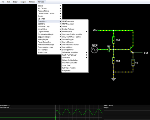

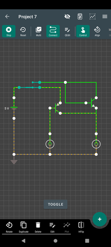

Nyilván nem paneltervező, de ilyen szimulációs programok használhatók áramkör tervezéséhez, vagy annak elősegítésére. Nagyon jól ismerik az egyes alkatrészek működését, mint például:
https://www.falstad.com/circuit/
Ezt a menüpontot talán érdemes lenne átnézni neked is (példakapcsolások, amibe bele lehet nyúlni, paramétereket változtatni, következményeket megfigyelni):
Ez program hiba?
Gyakorlatilag diódaként kötötted be a tranzisztort, a B-C összekötésével. Ha odaképzelsz helyette egy diódát, akkor zárlatot csináltál.

Például a 3904 adatlapján fent van a peak base current, máskülönben a komponensek adatlapjain szokott szerepelni a max power disszipáció, ami ugye a rajta átfolyó áram szorozva a rajta eső feszültséggel.
Az izzó a szoftverben hány voltos? -

Ezek szimulációs alkalmazások, nem tervező.
Bár be lehet állítani pár dolgot, de csak vizualizálásra valók.
Pl tanulni.
Bjt nyitó feszültség az a minimális. Annyi kell minimum hogy nyisson vagy zárjon. Mert ugye van alapból nyittott és zárt.
De azt sehol se írták hogy van maximális értéke is.
Én sehol se láttam. /Ettől még lehet/ -

Az alsó szerintem jó, viszont úgy gondolom, hogy ismerni kell a tranzisztort, mekkora nyitóáram kell neki, illetve az izzónál detto.
A témában nálam jóval okosabbak és tapasztaltabbak majd válaszolnak
Én is most tanulom ezeket, sajnos elég kevés időm van próbálgatni. -

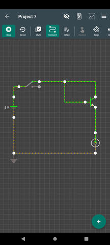

Ezt írtam, hogy tudom az elméletet.
/Lehet rosszul/
Bázis nyit kis árammal, de sehol se olvastam, hogy csak kicsinél nyit. Hogy nem lehet neki nagyot adni.
Az ellenállás gondolom azért van hogy kis áram nyissa.
Led nem érdekel még mert az később van a könyvben.
Ledről annyit tudok hogy polarizált, és a szin számít.
Diódánál érintve volt, de majd később lesz több róla.Amit csináltam , az miért működik ha mögé rakom az izzót?
Bár az izzó nem világít.
Semmit se változtatok csak elé rakom az izzót/nem led, izzó/
Akkor nem működik.
Itt látszik, hogy működik
Ez program hiba?
Ha elé rakom akkor hiba kód.Donki Hóte: ejnye

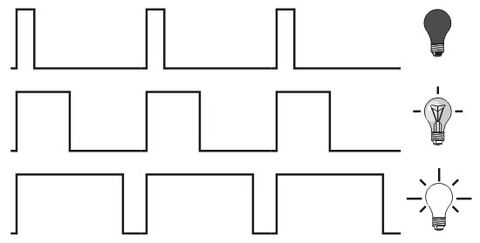

Ugyanaz a dilemma, mint a lineáris / disszipatív stabilizátoroknál, hogy jó, de veszteséges. Szaggatásos elven minimális a veszteség.
Egy tanulságos példa a TV LED háttérvilágítások alapmegoldása (a bonyolítottakat most hagyjuk). Van egy LED-sor, alkalmazunk rá mondjuk 300 mA áramgenerátoros meghajtást, mert ennyit bírnak a LED-ek (elvileg, de ez is külön téma). Ez felel meg a 100 % fényerőnek. Nem pulzál, sima DC.
Amikor elkezdjük dimmelni, azaz csökkenteni, akkor ezt a 300 mA áramot kezdjük megszaggatni. Így érjük el, hogy a csúcsáram továbbra is marad 300 mA, ennek következtében nem csökken észrevehetően a színhőmérséklet.
Hogy milyen frekvenciával szaggatjuk, az értelemszerűen legyen a szem számára nem zavaró, ámbár lehet kamerával kimutatható, ha megfigyeli valaki.
Ennek másik megoldása a PWM-mentes monitorok, ahol sima DC áramszabályzást alkalmaznak, nem fog pulzálni, csökkentésre sem. Cserébe elváltozik a LED színhőmérséklet (melegebb lesz a kép), amit az LCD videómeghajtásában szoftveresen kompenzálni kell.

#87355
Először is köszönöm szépen a választ.
Hiába írja le, ha nem értem.
Minek a 2 ellenállás?
Miért bonyolította , hogy a kapcsolót mögé rakta?
Kapcsolót bazisra rakja és azt kapcsolgatja annak lenne értelme.
De miért elé rakta a ledet?
Miért nem utána?
Hogy néz ugyanez ki a másik bjt -vel?
Így magába hiába nézem. Kell hozzá pnp és npn.Tessék elé raktam, és hibát ír. Ha mögé rakom csak akkor jó, de nem világít az izzó.

#87353
Szia.
Olvasd el az utolsó bejegyzést, elég jól leírja hogy működik. -

A kitöltési tényezőről írnál néhány mondatnyi magyarázatot? Olvastam az egyszerű elméletet, értem, hogy számolják, hogy működik. Arra lennék kíváncsi, hogy mi az értelme a gyakorlatban? Úgy értve, hogy amit olvastam cikket abban azt írták, hogy úgy kell megválasztani, hogy a szem ne érzékelje a villogást illetve egy motornál ne legyen lökés szerű inditás, működés. Miért kell impulzus szerű jel? Miért nem jó a folyamatos indító jel, hogy úgy működjön az adott készülék (izzó, led, motor).Köszönöm!

Először is köszönöm szépen a válaszokat mindenkinek.
Az elméletet tudom. De hiába, ha nem értem.
De gyakorlat és elmélet két külön dolog.
Hiába írjatok le , nem értem. Millió videót néztem.
Egy egyszerű kapcsoláson látnom kell.
Ezért kértem hogy valaki javítsa ki a rajzot
Hogy megérthessem.
A kapcsoló 2 külön aramkört zár/nyit. Amikor kapcsolok a másik áramkör megszakad, tehát köze nincs egymáshoz.
Azért raktam egybe hogy lássam együtt a pnp npn -t.
Az app ban nem találtam meg az alapból nyitott vagy alapból zárt állítását.
Amúgy 4 külön áramkört raktam volna. Hogy mind együtt láthassam.
Azért hogy megértsem.
Egy egy izzót akarok a bjt -vel kapcsolni./Nem akarom megépíteni, csak itt a szimulációban lássam/

A Led polarítás függő fordítva nem működik...

#87339
Egyik felhasznalasa az aramvezerelt kapcsolo, a bazisara kis aramot vezetve (vagy PNP eseten onnan elvezetve) a kollektor-emitter kozott nagyobb aram tud atfolyni.
A kollektor aram a legegyszerubb modellben Ib*Beta = Ic, es Ic ~= Ie, Beta pedig az erositesi tenyezo, ami a BJT tulajdonsaga.BJT nelkul a kis mechanikus kapcsolodon kellene keresztulvezetned a kollektoraramot, ami ugye kelloen nagy is lehet, a kapcsolo nem birna el.
Aztan jon ugye az, hogy mondjuk egy mikrokontrollerrel szeretnel dolgokat kapcsolgatni, azon se mehet at se nagy feszultseg, se nagy aram.A tr. nyitott allapotban szakadaskent, (teljesen) zart allapotban rovidzarkent mukodik.
Ahova a BJT-t beepited, ott az o allapotatol fuggoen total mas viszonyok alakulhatnak ki, pl. zarod a tranzisztort es ezzel a kollektorra kotott pont kvazi GND-re kerul ha az emittere GND-re van kotve, mig nyitott allapotban egy masik potencialon lesz, mintha a tr. ott se lenne.Egyebkent milyen forrasokbol tanulod az elektronikat?
szerk.:
A rajzodon a PNP bazisara kototted a LED-et, az ugy nem lesz jo, a bazis a tr. vezerlesere/kapcsolasra valo, a fogyasztot nem oda kotjuk. -

#87339
BJT kifejezés a hazai szakmai nyelvezetben annyira nem használatos, hogy majdnem azt hittem, az UJT-re vagy kíváncsi.
Ez meg olyan ritkán alkalmazott alkatrész, hogy szinte el is felejti / összekeveri az ember.
De nem érdemes úgy összekeverni PNP és NPN típust sem, vagy épp tönkre is lehet tenni, fordított polaritással. Szerintem kezdetnek elegendő annyit megjegyezni, hogy adott egy szimpla áramkör NPN tranzisztorral, de te kicseréled PNP-re, akkor azzal együtt meg kell fordítani a táplálás polaritását is. Továbbiakban pedig a szimpla áramkör megértésére törekedni. Utána majd lehet bonyolítani, vegyes alkalmazásokkal.

Hello,
bjt -t szeretném meg érteni mit csinál.
Működését értem, csak nem tudom mire jó.
Egy egyszerű kapcsolást tudna vki készíteni amiből látszik mire jó?
Valami ilyesmit. Ott a pnp és az npn , kapcsolóval válthatok, hogy lássam mire jó.
Tudom hogy az nem ér semmit, mivel nem értem, így nem tudok mit kezdeni vele.
Nem értem miért nem világít az izzó. De biztos azért mert nem értem mire jó a bjt.
/VoltSim -el csináltam, ingyenes app/ -

De az nem csak olcsó, eleve hamis kapacitást, vicces értéket tüntet fel, így már nem viszonyítási alap. Majdnem mondanám, hogy hamisítvány, de márkanevet nem hamisít, ha jól tudom. Ezek eleve ilyen "márkák".
Ettől függetlenül én is rendeltem 6 éve két 16340 cellát, mert ki akartam próbálni egy jó kis csavarbehajtóban, a kinyúlt Ni-Cd cellák helyett.
https://www.google.com/images?q=Black+and+Decker+KC9072
Csak ez fért be, mert két részre oszlik a belső tér, emiatt 1 db 18650 nem ment bele (lett volna erre is ötletem, de nem akartam módosítani a tokon).
Tudtam, hogy 3000 mAh vicc lesz, valójában 360-ra mértem. Ennek ellenére nagyon jól működik még most is, bár utóbbi években többet pihent, mást használtam helyette. Azt se mondhatnám, hogy zavaróan gyakran kellett töltögetni.
Tehát itt a soros 2,4 V-os felállás helyett kötöttem párhuzamosan 2 x 16340-et. A motor nagyon jól bírja a feszültséget, amúgy is elég lassú gép volt, így lett épp tűrhető.
Napokban szóba került a 2,4 V-os nyírógépek esete, azoknál már inkább tapasztaltam, hogy egy Li-ion igen megpörgeti a motorját, de hosszabb távon azt nem teszteltem.

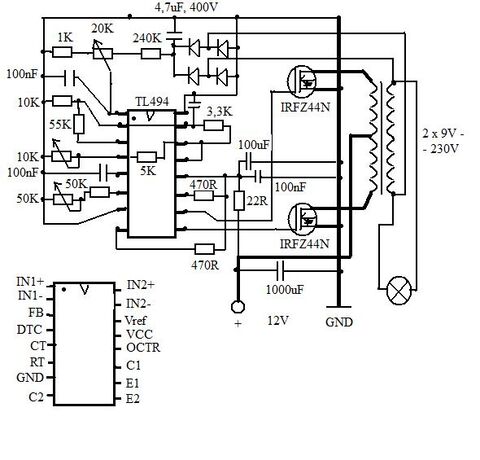

A TL494 kapcsolásom ugyan szabályozza mind a holtidőt, mind az impulzus szélességet, de mihelyst szabályozom bármelyiket, a kimenet instabil leszm a lámpa véletlen szerűen villódzni kezd, lásd a videót !
Első poti impulzus szélesség, második a holtidő.
Akárhogyan kötöm az alkatrészeket, akármilyet teszek be, mindig ezt csinálja.
Valakinek még ötletm mit köthetek rosszul ?

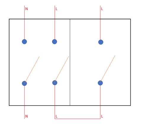

#87319
Ilyen nincs bolti, relével vagy két külön kapcsolóval megoldható.

Nem tudom, hogy hova forduljak, így ide írok.
Olyan beltéri villanykapcsolót keresek, ami:
- Egy kapcsolóházon belül két darab, két állású (fel-le) kapcsoló van, ...tehát osztott kapcsoló.
- A két részből legalább az egyik fele nem csak a fázist, hanem a nullát is megszakítja.
- Kívül led jelzőfény van rajta.Valakinek van esetleg ötlete, hogy melyik gyártó/forgalmaz tud ilyet, hol lehet kapni?
Köszönöm!

Leginkább a véletlen zárlatot kell elkerülni, a lemezeket pedig ollóval is lehet át lehet vágni, vagy tapétavágóval, ha tegyük fel, van egy szűk férőhely és másképp nem tudod elkezdeni a bontást.
Legelőször a feszültségeket kell ellenőrizni. 2,5 V alatt már egyre valószínűbb, hogy elhasználódott a cella, megnőtt a belső ellenállás. Attól még persze jó lehet zseblámpába stb., de ez is tág fogalom, hiszen egy maximalista hobbis a zseblámpás topikból már nem állna szóba, ilyen bontott cellákkal.
3 V felett meg egyre jobb általában, de ez nyilván csak iránymutató, attól még lehet problémás. Meg olyan cellák is vannak, ami a töltést korlátozza önmagán gyakorlatilag, mintha Zener-dióda lenne. Például már nem akar 4-4,1 V fölé menni, elkezd fűteni, nem jó.
A ponthegesztést le szokták húzni fogóval / csőrös fogóval, utána a maradványon lehet csiszolni. De én gyakran meghagyom a lemezfül egy részét, amihez könnyen tudok vezetéket forrasztani és ilyen-olyan célra felhasználni.
Vagy nem téped le a hegesztést, csak körbevágod ollóval, ahogy jobb.
