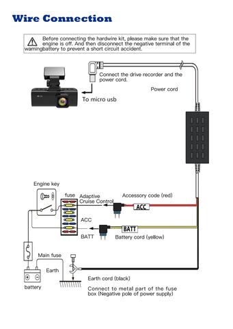

Dióda: BY399 ennek kb 1V a nyitófeszültsége, így a treshold 12.4-re jön ki.
Elvágod a vezetéket beforrasztod a diódát és húzol rá egy zsugorcsövet amit ha rámelegítesz gyakorlatilag láthatatlan az egész.
Azért a negatív ágra raknám mert ki tudja melyik ágat figyeli a kütyü, a negatív az közös, az a biztos.
Igen úgy kell bekötni ahogy a rajzodon szerepel.

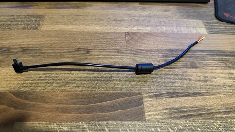

TheProb

TheProb #87874 üzenetére
Akkor nincs más hátra mint előre, ahogy itt is ajánlotta valaki kell tenni a 70mai hw kit negatív ágába egy diódát nyitóirányba, és ezzel nem 11.4 voltnál fog kikapcsolni hanem 12 voltnál kereken. Jobb ötletem nincs, így távolról.
A gyári 70mai hw kit sárga vezetékén nem mérhető semmi a negatívhoz képest?
TheProb
#32277248 #87868 üzenetére
Igen, ot is megvan a 3 vezeték. Ezért is gondoltam, hogy csak simán ráforrasztom a 70mai hw kit csatlakozóját. Kezdem feladni, ötletem nincs, hogy merre menjek tovább...
Van hogy bekapcsolva marad a kamera, van, hogy pár mp után sötétül el. Meg van, hogy már úgy indul el, hogy azt írja, hogy nem érzékeli a tápkábelt. -

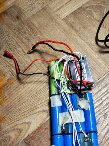

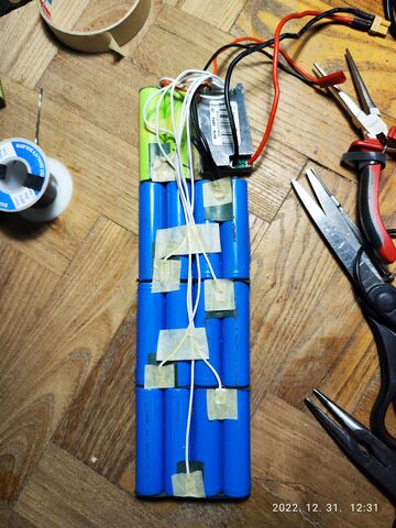

darvinya
Dr. Szilikát #87860 üzenetére
Akkor szétszedem, s egyesével (cellánként) töltöm, mert pont van TP4056-os 1 cellástöltöm.
Köszönöm

Dr. Szilikát
darvinya #87859 üzenetére
Túlmerült akkut pont nem szabad erőltetni, ez vonatkozik más kémiára is. A TP4056 is ilyenkor csak kímélő árammal tölt, míg elér egy szintet, utána rákapcsol.
Ha tényleg belső átvezetése van, azaz lemeríti önmagát, azt észre fogod venni és tenni nem tudsz ellene, selejt.
darvinya
Dr. Szilikát #87858 üzenetére
Rábikázni 5V cellánként, vagy cellánként megpróbálni tölteni?
Dr. Szilikát

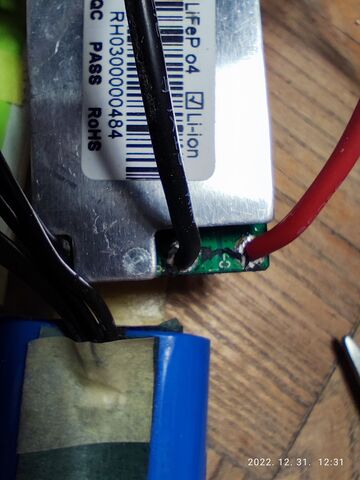

darvinya
Sikerült, addig halogatni újraépítést akku pakkot, míg túl merültek az új cellák.
0.8V nem egészséges akku pároknál.Egyáltalán még menthetőek?

Jól értem, hogy a sok pozitív, 800mAh-s feedback kamu/már nem áll meg? Alis 16340 akksi, egyelőre 2db-ot teszteltem a 6ból:
Merítés fullra töltöttről, 4,1V->3,1V (500mA)Töltés, uez visszafelé, 3,1V->4,1V 500mA
Ellenállásra 170mΩ-ot mértem.

Ja igen, sorry. Amit én dobtam fel képet, ott látszik. Szétvágva a kábelt, 3 vezeték megy a kamerához is. Elvileg az ugyan úgy az acc alapján kéne, hogy szóljon a kamerának, hogy van-e gyújtás vagy sem. Nem találtam arra vonatkozóan infót, hogy a sárga vezeték pontosan mit ad a kamerának, csak tippelem, hogy mivel az is sárga, mint az ACC, így a parking módhoz van köze.

Maradt egy rövid piros vezeték, de nem készítettem bontás előtt teljes képet.
Mármint a roller paneljára ment? Mert azt nem tudom.
Azt sem értem miért van P- C- kötéspont.

70mai A800S a kamera, eddig szintén 70mai hw kit-tel volt bekötve, viszont ez csak 11,4V-on lövi le a kamerát és így 2x leszopta az akksit...
Vettem egy Viofo HK3-mat, amin állítható a fesz szint, de ezen mini USB csati van, így gondoltam átrakom rá a 70mai-s csatlakozót (egyfelől ott úgy van kialakítva a csati, hogy elférjen a hátsó kamera csatlakozója is. Másfelől meg gondolnám így megtartom a helyes pin kiosztást) -

TheProb #87814 üzenetére
Ferritgyűrű vagy henger nagyfrekvencián növeli némileg a vezeték impedanciáját, ezáltal mérsékelheti a zavarok átjutását, illetve impulzusok meredekségét csökkentheti.
Micro USB tápcsatlakozóban lehet próbálkozni az adatvonalak rövidzárjával, ami a leggyakrabban előforduló megoldás. ACC feszültséget ott ne keress szerintem, az csak a DC-konverter indítását szolgálja. Egyébként leáll, hogy ne merítse az akkut a konverter nyugalmi árama.
Vagy van kétvezetékes is:
TheProb
Ugye a képen látható "bumszli" csak egy szűrő? Ha anélkül forrasztom össze a vezetéket, az okozhat gondot?
Dashcam hardwire kit az alany és egyfelől csatlakozót kell cserélnem (mini usb -> micro usb), másfelől nem tudnám elrejteni a vezetéket, ha rajta van.Már 1x megcsináltam a csatlakozócserét, de valami nem oké, mert lekapcsol a kamera. Akkor is, ha gyújtáson van az autó. Kimértem a csatit és a GND és +5V kimérhető, viszont az ACC jelet nem sikerült mérni. (ez az ág kapcsol, ha gyújtáson van az autó)
