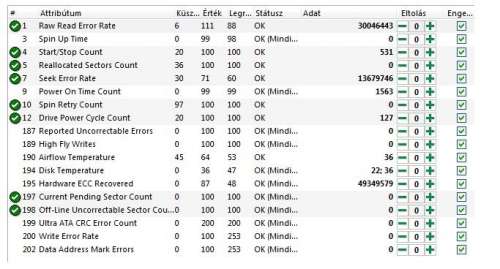

Hello! Van egy kb 6 éves Maxtor 320GB SATA2-es HDD-m, a HD Sentinellel ránéztem mostanában és kondíciója már csak 83%. Szerintetek ez mennyire veszélyes már, és lehetne valamilyen programmal segíteni/javítani rajta még?

Sziasztok! A merevlemezem ellenőrzése során azt tapasztaltam, hogy van egy 0-ás és egy 1-es lemezem, amiből az utóbbi üres, az előbbi online (remélem nektek ez jelent valamit).. a kérdésem annyi, hogyan tudnám használni az 1-es számút is, illetve kell-e, jobb-e vagy gond-e ha csak a 0-ás van használatban.

Szervusztok!
Akad a laptopomban egy Seagate ST9500325AS winchester. HD Sentinel szerint teljesítménye 100%-os, kondíciója 95%, 242 nap működési idővel.
A lemez felületén található 1 hibás szektor, mely(ek) tartalma a tartalék területre lett áthelyezve.
A lemez önteszt során talált 2 hibás szektort.
A lemez felületén található 2 gyenge szektor, mely(ek) későbbi használat során áthelyezésre kerülhet(nek).
74 hiba fordult elő adatátvitel során. Ezt okozhatja az eszköz hibája vagy nem megfelelő adat/tápkábel. Javasolt a kábelek ellenőrzése és cseréje ha lehetséges.
Ezen a ponton a merevlemez garanciális cseréje még nem lehetséges, csak ha a kondíció tovább csökken.
Ajánlatos a merevlemez naplójának bizonyos időközönkénti figyelése. A program itt tárolja az esetlegesen előforduló újabb problémákat.Gyanakszom rá, hogy néha a HDD miatt kékhalálozom, hogyan tudnék erről megbizonyosodni teljesen? Garis a laptop, akkor kicseréltetném a HDD-t, azért kérdezem.
Egyéb tünet, hogy előfordul random (pl. böngészésnél), hogy befagy az egész gép (egér is), és a HDD led csak világít a világba, aztán ez abba marad, és folytatódik minden tovább, mintha mi sem történt volna. Ez kb. 1 perc alatt lezajlik.
Más: ilyen probléma miatt (kékhalálozás) már volt a notim szervizben, akkor egy HDD cserével orvosolták ezt a problémát. Mióta a kondíció leromlott, azóta megint csinálja ezt a baromságot, de teljesen véletlenszerűen.
(Lehet h valami alaplap hiba miatt szállnak el benne a vinyók?) -

Laptophoz kaptam dokkolót és abban volt egy Seagate Barracuda ST3160812AS típusú merevlemez.
Elég régóta megvan de nem használtam a dokkolót mert nem volt szükség rá, viszont most kellet volna az a 160 gb merevlemez belőle, így hát kiszedtem belőle beraktam a gépembe. Mondom újra eddig nem használtam elvileg zsír új volt(sentinelben az volt hogy 65 napot már volt használva,kkor annyira mégsem lehetett új), garancia már nincs rá, az hogy van a dokkolóban merevlemez azt csak nem rég tudtam meg ezért döntöttem úgy hogy kiszedem és berakom a nagy gépbe, ha már van akkor használni is kellene alapon.A probléma pedig a következő Sentinelben, biosban lehet látni a winyót, sajátgépben nem gondolom ez azért lehet mert nincs megformázva.
Működés közbe sípol nem olyan hangosan,de eléggé zavaró. Viszont kattog is közbe olyan 5mp ként kattan is egyet.
A sentinel szerint 100/100 a merevlemez a SMART ban pedig ez volt:
A kérdésem pedig az lenne hogy használható-e biztonságosan a merevlemez a gépben vagy inkább külső merevlemezként?
A választ/segítséget előre is köszönöm!
