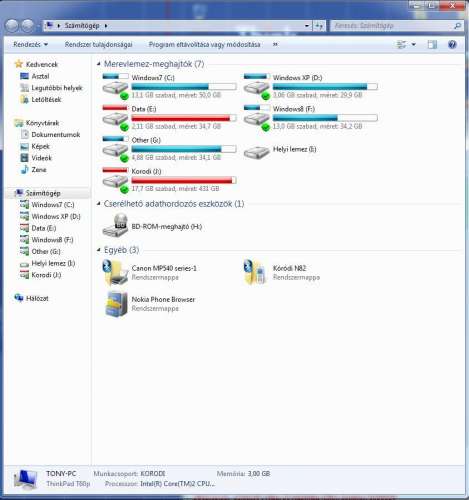

Van egy ilyen merevlemezem. A Windows intézőben nem látható, a lemezkezelésnél ott van. Nem sikerül inicializálni, CRC adathiba üzenetet dob. Két hónapos a hdd, eddig egy usb-s dokkolóban használtam filmek tárolására. Akadozott a film lejátszás,fájl másolás. Rákötöttem egy sata portra, azóta nem tudok vele mit kezdeni. Van valakinek ötlete, mi lett vele? Esetleg megoldás? Előre is köszi. -

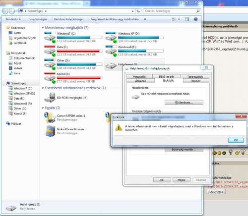

Lenne egy problémám: Van egy Samsung M2 Portable külső HDD-m. azt a jelenséget produkálja, hogy megjelenik az Intézőben, de a Windows nem tud hozzáférni (XP, Win7 és Win8 sem...), a kötetcímkéjét sem látja. Az Intézőben az alábbi módon jelenik meg (Az "I:" meghajtó, "Helyi lemez" lenne az):
Ha a Win7 beépített ellenőrző eszközével ellenőrizném, akkor pedig a következőt adja ki:
