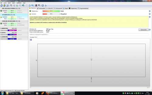

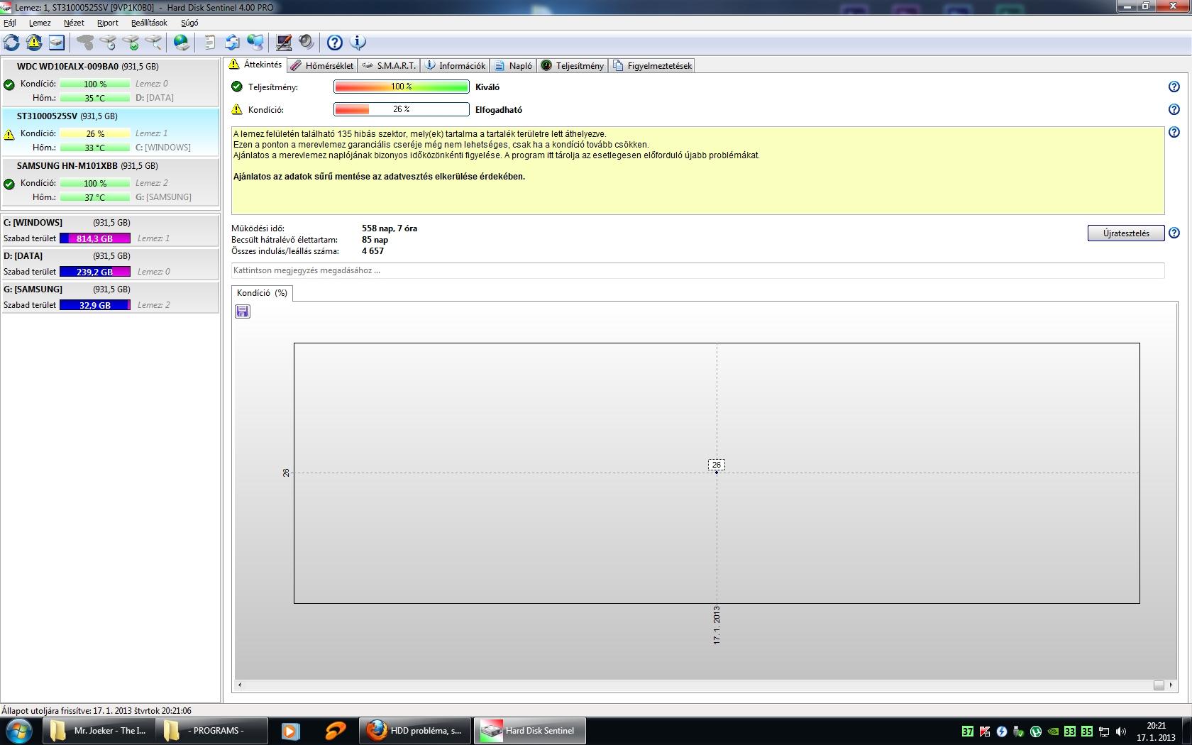

Sziasztok. Egyik lemezemmel van egy kis gondom, a HD Sentinel rengeteg hibát ír ki a "seek error rate" és a "raw read error rate" résznél. Itt egy kép róla:
Szerintetek valami gond lehet vele? A HDD tökéletesen működik egyébként, de nem tudom mennyire kéne aggódnom ezek miatt az értékek miatt... Egyik másik HDD-nél (Samsung HD154UI) ez a két érték teljesen zéró. Valami gond lehet ezzel a lemezzel? Mert rengeteg cuccom van rajta
Köszi a választ előre is!

Felraktam a HD Sentinel-t és most ezt írja ki:"A lemez és a számítógép közötti adatkapcsolatban előfordultak problémák 467 alkalommal." ez most mit jelentene?

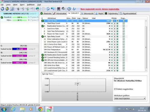

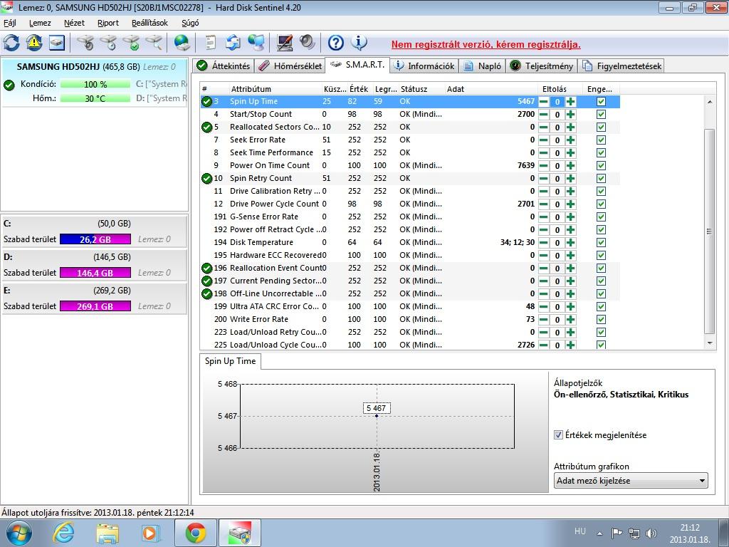

Van egy még garanciális, majdnem 3 éve vásárolt Samsung HD502HJ 500 gigás winchesterem.
Azt a kezdetektől kezdve furcsálltam, hogy bekapcsolás után, a felpörgés végén mindig volt egy pici reccsenő hangja a vinyónak. De ez csak egy pillanat volt, a HDSentinel szerint is minden rendben volt, használtam a vincsit semmilyen problémát nem tapasztaltam a használata során.
Mostanában elkezdett egy olyat csinálni, hogy 10 bekapcsolásból 9-szer a felpörgéskor elkezd kattogni (most ez lehet hülyén fog kijönni, de olyan a hang, hogy 3 kisebb kattanást egy nagyobb követ, valahogy így: takk-takk-takk-TAKK-takk-takk-takk-TAKK...) így erőlködik kb. 20-30 másodpercet, majd leáll a vinyó. 10 bekapcsolásból egyszer be tudom kapcsolni, felpörög és megy. A HDSentinel továbbra sem jelez benne semmilyen hibát, ám a gép használhatatlan, mert egy idő után semmilyen fájlt nem tudok betölteni, sőt egyszer teljesen lefagyott a gép, a kurzort sem tudtam mozgatni.
Próbáltam másik SATA portra dugni, valamint másik tápkábelt és adatkábelt is, másik konfigban is próbáltam, ám a hiba fennáll.Kérdésem, hogy mennyi esélyem van rá, hogy így javítsák/cseréljék garanciában, mikor egy rapszodikus hibáról van szó, ám gyakorlatilag használhatatlan tőle a gép?
A konfigom: FSP Hexa 500W, AMD A8-5600K, Gigabyte FM2A85XM-D3H és a fent említett vinyó.

végigment a két teszt.
mindkettő - tehát az írásteszt is - hibátlanul zárult.
a vinyó mégis g***zik tovább. ezúttal már annyival tovább jutottam, hogy engedi elkezdeni a formázást. a végén azonban azt az üzenetet küldte a win, hogy a formázást nem tudja befejezni, ellenőrizzem, nem írásvédett-e a lemez, be vannak-e dugva a kábelek, bla bla.
ötlet? mit tegyek, mivel próbálkozzak? -

zex
#01682176
#28903
Na.. Érdekes! Eddig a 3.70-es HD Sentinel volt fene. Megjegyzem Windows 8 x64 oprendszer fut. Most lefrissítettem a 4.10-esre sé most azt írja, hogy:
A merevlemez állapota hibátlan. Nem található hibás vagy gyenge szektor, nincsenek felpörgési és adatátviteli hibák sem.
Majd figyelgetem, de akkor az is lehet, hogy software bug volt.... :S De akkor miért akad néha meg a gép? Fiyelgetem még, és visszajelzek, ha megtudok valamit.
