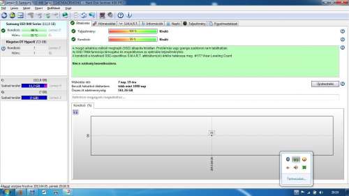

Maarki
Hellotok!
Remélem tudtok nekem ebben segíteni februárba vettem egy Samsung 840 ssdt ma elindítottam a hdsentinelt és ez fogadót
és nem tudom hogy ez mit is jelent? És engem marhára idegesít hogy 99% szívem szerint vinném vissza garanciára kérdés ezt megtehetem kicserélik ?
Válaszotok előre is köszönöm! -
