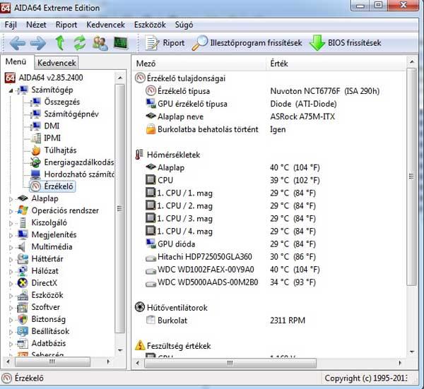

Sziasztok egy ilyet vettem 2 hete.
1TB WD 3.5 Caviar Black SATAIII 64MB cache winchester (WD1002FAEX)
Mi az ideális működési hőmérséklete ,WD blackeknek,kinek mennyin fűt?
Nekem néha felmegy 42-45Fokra is bárhogy szelőztetem a házat,de a mellette lévő 2db 500 Hitachi és WD green 500-as max 35-40fokon megy ,ez 5 fokkal mindig melegebb.
Most special 41 fokos,de sokallom.
Nem volt olcsó így nem szeretném hogy ha beszarna.

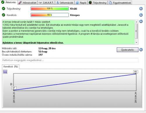

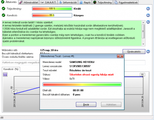

Volt a winyón 2-3db bad sector, jó pár gyenge szektor, és rengeteg adatátviteli hiba. Tegnap csináltam Low Level Formatot, ezáltal a winyó kondíciója HDSentinel szerint 8%-ot javult.
Az előbb lefuttattam a SeaTools Drive Short Test-jét, az hibát jelzett, és azonnali adatmentést javasolt. Most fejeződött be a Long Generic teszt, ez is ugyanazt javasolja: Now is a good time to make sure you have a current backup of your important data.katt777: most épp ilyen a HD Sentinel szerint, de 1 órával ezelőtt még nem mutatott bad sectort, csak 94db gyenge szektort:

Van egy WD 1,5TB Caviar Green nevű szemetem, amely a 3 év gar idő lejárta után elkezdett bad sectorozni. Jelenleg 368 rossz és 1136 bizonytalan szektorrt jelez, de van, hogy kevesebbet, volt, hogy csak 3/10 volt. Erős a gyanúm, hogy az olvasófejjel van probléma. Mit lehet tenni ilyen esetben? Helyi szervizek esetleg képesek javítani, vagy spéci szakember kell hozzá, és inkább dobjam ki? Sajna másikra nincs pénzem, és ezen tárolom a videóimat. Azt a választ kérem mellőzni, hogy legközelebb ne vegyek WD lemezt, mert ez már eldöntött tény, más vinyóimnak 7-8 év alatt sincs semmi bajuk.
Lehet esetleg szoftverhiba, és megoldható valahogy? HDD sentinel csak a hibákat jelezgeti, adatmegsemmisítő tesztnek meg nem vetettem alá a vinyót. -

Ha van egy nagy winchesterem, amin elvétve van 2-3 hibás szektor, akkor működhet az az elmélet, hogy scannelő programmal megkeresem pontosan hol vannak ezek, és úgy osztom fel partíciókra, hogy a hibás részek kis ráhagyással (pár giga) kimaradjanak? Mármint működni működhet, az oké, de így nem fog tovább romlani az állapota a winchesternek? Tárolásra használom, és átmeneti megoldásnak szánom, amíg nem tudok újat venni.
