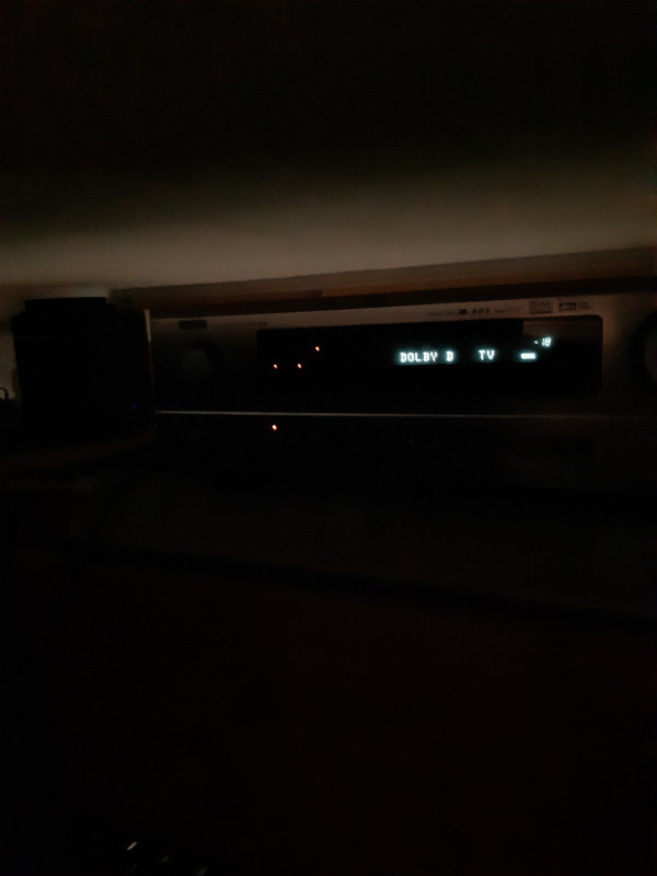

Én tapasztalom a TV-men és a hm erősítőmön minden nap, hogy a TV-m feltehetően ( ezt mondtátok ) DD+ küld a, viszont DD érkezik a HM erősítőmre.
Az eredeti hozzászólásom is eleve arra irányult, hogy egyesek rácsodálkoznak, hogy hogyan lehetséges az, hogy egy DD+-os streaming szolgáltató műsorát, hogyan lehet 5.1-ben, egy ősöreg hm erősítővel, ami - még HDMI-t sem tud "csak" - egy optikai kábelen csatlakozik, és mégis képes teljes élményt nyújtani ma is...
Amire a figyelmet fel szerettem volna hívni, hogy ilyen Hm erősítővel sincs feltétlen minőség romlás, nem kell lemondani a streaming szolgáltatók fullos, 5.1-es hangjáról, ha valakinek csak ennyire telik, vagy nincs és nem is lesz később sem igénye fejleszteni, akkor akár jó választás is lehet egy jó minőségű felső kategóriás hm erősítő, akár HDMI nélkül is.

" Már a DD+ sem fér bele amely pl a netflix-prémiumra jellemző, de sokkal régebbi eredetű."
Valami nem kerek.Mint korábban is írtam Denon 1604-em van. Legnagyobb csomagra fizetek elő a Netflixen.
TV-men a jel csak átmegy (passtrough) és az erősítőm DAC-ja 5.1-ben szólaltatja meg a hangsávot.
Akkor most vagy Denon tudja a DD+ ( kora miatt nem hiszem ), vagy a Netflix nem DD+ -ban küldi a hangsávot, vagy nem tom mi van, de valamennyi streaming szolgáltatótól 5.1-es hangsávot kapok, optikain csatlakozva a HM erősítőre.
