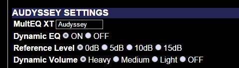

Pepszi #115879 üzenetére
A tipp jó, alapból Dinamic Volume mediumra volt állítva első dolgom volt kikapcsolni. Dinamic EQ volt bekapcsolva és kikapcsolva is, de mindkét megoldásnál ugyanaz a helyzet csak bekapcsolt állapotban ugye a frontok és a center kap egy kis kiemelést.
Alapból 4.6m-re és -7db-re állította ezt én már próbáltam magam állítani, de úgy sem változott. 1db-re állítottam fel valamivel jobb lett, de a filmek alatt amikor olyan jelenet van (Valkűr ominózus robbanásos jelenet és az elején a repülőgép, Oblivion drón jelenetei) szinte csendben van a SUB. Most átdugtam a második SUB kimenetre, letesztelni nem-e a csatlakozással van a gond, de délben a család alvó versenyt rendezett így a kipróbálás marad estére. Nem akarok én tőle többet csak az LFE csatornát adja már ki rendesen aztán majd én beállítom a hangerőtAzért furcsa ez az egész, mert semmi sem változott minden kábel maradt ugyanaz még a malacnak sem kötöttem be a tápkábelét hanem a sajátommal használom (bár ekkora különbséget semmilyen tápkábel sem okozhat). A SUB helye sem változott max 2-3cm-t takarításkor odébb kerülhet, de az nem befolyásoló tényező. Csatlakozásokat ellenőriztem többször is a tesztnél van hangja bár huppogós (a Denon-nál nem emlékszem 4 éve milyen volt a bemérés hang) És ugye a frontokból 5x annyi infót kapok mély és középhangokból mint eddig, de a SUB az eltűnt a rendszerből. Régebben még sok is volt a Denon-nál pl. vissza kellett belőle vennem, mert az ágyon is éreztem, hogy rezeg.
