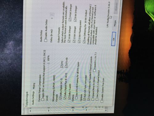

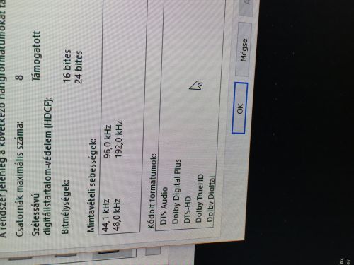

deicide #121554 üzenetére
óó, bmeg, én voltam a fasz. Az audio rendererek között volt egy Directsound: Samsung HDMI és egy Directsound nélküli. A directsound nélkülivel nem ment, most átraktam a másikra, egyből jó. Én meg szívtam éjszaka 2 órát emiatt.
A Yamaha 479 és a Tannoy kombó viszont elsőre brutális, igen nagy ugrás a régi szetthez képest.
