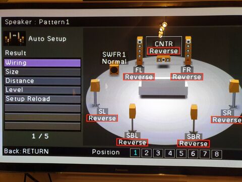

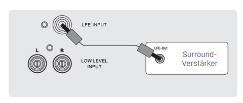

A sub beállításához kellene egy kis segítség: az úgy jó, hogy ha az erősítőm Sub 1 kimenetét a Sub LFE bemenetével kötöm össze (ahogy eddig is volt) nem pedig a Low Level Input-tal? Az erősítőn nincs külön LFE-kimenet. Ha jól értem, akkor a kettő között az a különbség, hogy az LFE bemenet kikerüli a sub váltóját.
Illetve a sub nálam a hátam mögött van, ilyenkor elvileg a fázist mégiscsak 180-ra kellene tennem, nem? -

A sub fázisa valóban 180-an volt (lehet takarítás közben véletlenül átkapcsoltuk), így azt visszakapcsoltam 0-ra, de az újbóli bemérés is Reverse-nek jelöli az összes hangfalat... Na mindegy, akkor nem foglalkozom vele.
Ja, ami még érdekes, hogy a sub vágását 160-ra tette, ami szerintem elég magas, a Pioneer LX87-nél ez az érték 100 volt.
