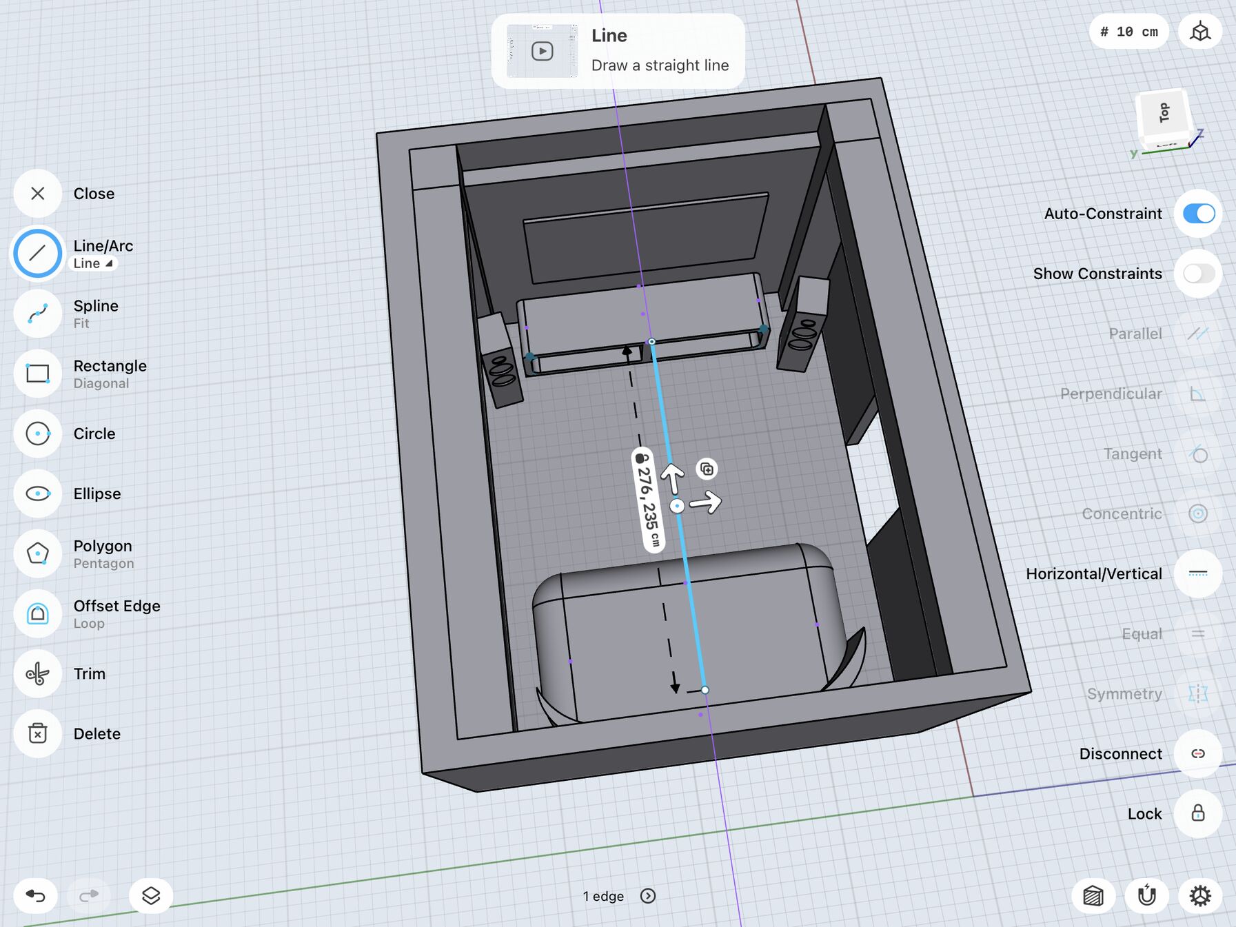

...mert az a 30m2 -mint olvashatod- 30m3
(5x2.3x2.75)
Azért azt ne mondjátok, hogy oda ok lenne.Tamoo: a trendeken átesettek és személyes attributomok/érzelmek alanyába magamat is belevettem ám
szóval szeretem megélni -mégha hülyeség is- az egymást követő stációkat.

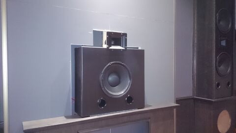

Az a mérés 30k mert előtte/utána mérés, ráadásul 30k-ért nincs garancia az eredményre, csak ilyen generális rakd ide rakd oda véleményezést kapsz.
Ez lenne egy szakember munkája (az AF teljes dokumentációja 20-30 oldal szokott lenni, de érthetően nem nagyon találni ilyet a neten):
És ebből építette emberünk ezt a mozit:

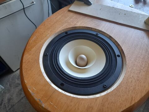

Az épülő HIFI hangsugárzóm drivere lemérve 94dB.
Itt lehet kapni a nyóckerben.
