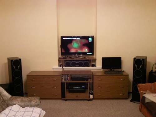

Köszönöm mindenkinek a segítséget, a múlt pénteken elmentem, meghallgattam, beleszerettem, és hazavittem a Dali Concept 6-ot.
Nagyon tetszik, sokkal jobb, mint a C2!
Más: már a hangfalvásárlás előtt gondolkoztam azon, hogy a Denon 1612-t valami komolyabbra kéne cserélni, most van egy 2308 , szerintetek erre van értelme váltani vagy legyek türelmesebb és nézelődjek inkább feljebb (28XX, 33XX)?

Azt viszont nem támogatom, sőt, határozottan ellenzem, hogy Focal frontok közé DALI centert tegyen.Dorian első lépésben csak a C6-okat tuningoltatta, de a hangzásuk annyira eltérő lett a centerhez képest, hogy azt is elvitte SZ.Z. mesterhez.
Nálam is előbb csak a frontok kerültek a rendszerbe és akármilyen centerrel próbálkoztam (nem olcsó vackokkal) csak nem tudtam élvezni a mozizást, pláne a koncertfilmeket.
