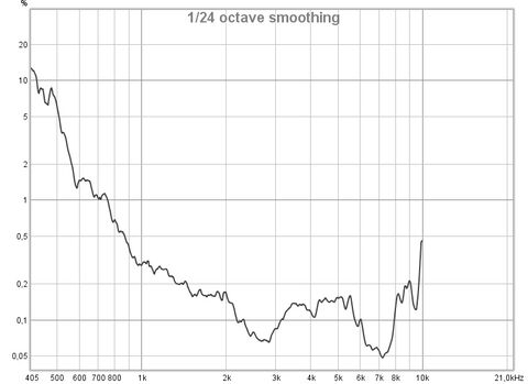

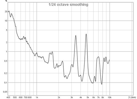

python1
python1
skippper #174112 üzenetére
Szerintem az 1-2% teljesen rendben van, ennyi van a rendszeredben, ezen csak hangsugárzó cserével tudsz változtatni, amennyiben nincs valami más ami torzítana. Ahogyan Dorian is írta, ha nagyon keskeny sávban magas, akkor valami berezonál, és az visz torzítást a hangba.
Túlzott vagy helytelen EQ-zás is sok torzítást tud vinni a rendszerbe, ésszerű használata, szinte semmit. Szóval azért eléggé beszédes tud lenni egy mérési görbe a rendszerről, persze a hangja is.
Hallasz egyébként valamit, ami nem tetszene?
Itt van 2 kép egy magasnyomó, gyári rossz összeszerelés, és szétszedés után helyesen összerakva.
1. gyári
2. modifikáció után.
Itt látszik mire képes egy egyszerű, hangszóró hiba.

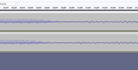

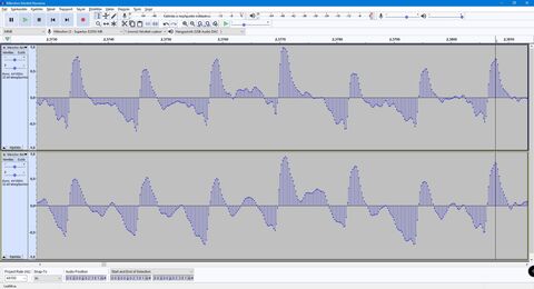

skippper #173735 üzenetére
Bence tényleg tök jó fej, ezzel nincs is probléma.
Én csak óvatos voltam, nekem a Cavern nem hazai terep, és nem nem azt kértem hogy a Cavernt ebbe az irányba fejlessze, ez az Ő döntése volt, illetve nekem eleve kétségeim voltak a mérési módszerével kapcsolatban tekintettel arra, hogy azt hangoztatta, hogy nincs különbség kábel és kábel között.
Gondolom mielőtt ezt kijelentette mért néhányat és ezt az eredményt kapta.
Logikusan, ha ki akartam, mert én is ki akartam mutatni a különbséget, nem használhattam az általa nyújtott módszert mert csak az Ő kitaposott most már bizonyosan téves eredményeit kaphattam volna, és hallgathattam volna másoktól a gúnyos megjegyzéseket, személyeskedéseket, amire itt volt már jónéhány esetben példa.
alphamooncam
skippper #173732 üzenetére
Srácok kezdünk olyan szintre lépni, amik meghaladják a képességeimet, de megpróbálok felelni, hátha...
"A tesztelési elved validálására a nulladik lépés valóban az, hogy bebizonyítod, hogy megbízható ahhoz, hogy következtetést vonj le belőle....
Ez az összehasonlítási módszer amit választottál viszont eszméletlenül érzékeny a késleltetésre. egy 2,5kHzes hegedű hangnál tévedsz 0.0002s-et az időzítéssel és megkapod az eredeti hegedűdet kétszer olyan hangosan, ahelyett, hogy 0-t kapnál."
Valóban elmaradt a 0-ik lépés ez igaz, de tegyük fel, ha nem sikerül a szinkronizálás 0,0002s-es időzítéssel, akkor nem láthatnánk a mintát, ellenben látnánk egy nagy katyvaszt, tovább megyek a zajt is látnánk, hiszen az véletlenszerű , mind az egyik, mind a másik felvételen.A zajt nem lehet szinkronizálni, ergo azonnal kiugrana a mintából, hiszen a legkisebb légypiszok is belerondítana a szabályos mintába, ami meg nyilvánvalóan nem történt meg.
Egyetlen oka van hogy ezt itt közzétettem, mégpedig az hogy szabályos mintát sikerült létrehoznom, ami önmagáért beszél, saját maga igazolja a módszer létjogosultságát, akár kimaradt a 0-ik lépcső, akár nem.
Most már sajnálom, hogy nem fordítottam erre kellő figyelmet, megkímélhettem volna magamat a magyarázkodástól, de ez semmit sem változtat azon a tényen, hogy a módszer működik, ki lehet vonni egyik felvételből a másikat, hogy aztán láthatóvá váljanak a különbségek.

skippper #173722 üzenetére
Sőt, még a lejátszás sebessége is változik menet közben. Ha összeillesztem őket levágva a track elejére, akkor az első pár másodpercben még századmásodperces mértékben együtt haladnak, de a szám végefelé már egy szemmellátható eltérés bekerül. Lehet, hogy lejátszás közben beakadt egy pillanatra a géped és máris bekerült ez a latency a felvételekbe. Az viszont látszik, hogy nem ugyanazt a pillanatot hasonlítod össze a zenében, így tényleg nehéz értelmezni a dolgot:

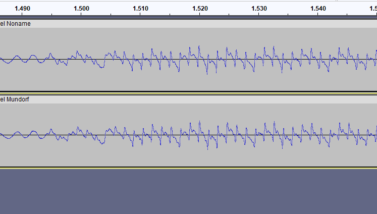

Valóban!
Ezek szerint letöltötted amit lehetett.
Nyilvánvalóan nem ment simán minden, nem vagyok elég gyakorlott az Audacity bugyraiban (sem), de megoldottam.
Szóval volt problémám bőven, mire szinkronizálni tudtam manuálisan, de miután sikerült a szinkron, ki lehetett egymásból vonni a különböző felvételeket.
Manuálisan kellett szinkronizálnom, lásd fent, illetve arra is jó ez a kép hogy lehessen látni mennyire más, milyen szinten eltérő maximális nagyításban a két kábel válaszáról készült felvétel.Sajnos nem tudok segíteni a kézi szinkronizálással, nekem is beletelt pár órába mire sikerült megoldanom, de mindenki csinálhat saját mintát, én csak a metódust dolgoztam ki...

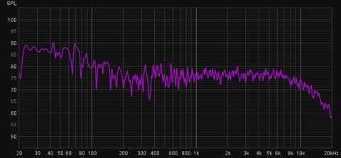

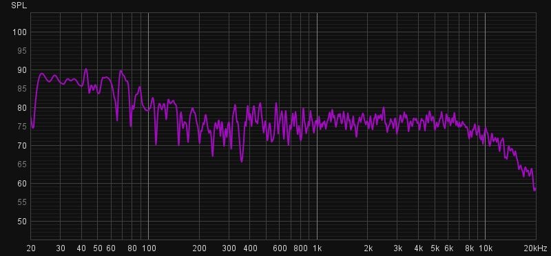

Akkor már értem. Csak akkor fogsz flat gorbet kapni ref0 alatt, ha nincs bekapcsolva a DEQ. Hiszen az egyszerűsítve egy aktív loudness. Szóval ha kalibralas után mérsz egyet kikapcsolt deq-val, akkor nagyjából flatet kell látnod. Ha nem, akkor valami gond volt a kalibralassal. Így persze valószínűleg kevésnek fogod érezni a melyet, ezért is javasolja az Audyssey a DEQ használatát. Vagy mégsem kapcsolod be és beletolsz a gainbe ízlés szerint. De akkor meg nagy hangeronel lesz sok. Ezért is jó a DEQ.
Tamoo
skippper #173654 üzenetére
A basszus ugyanannyi, csak a megjelenítés módja változott.
Én a grafikonokat így használom általában:
SPL 50dB átfogással
Simítás 20-20000Hz-ig 1/12, ha crossover pontra vagyok kíváncsi váltás miatt, akkor pedig Var simítás. Ha a szubot nézem 20-120Hz-ig, arra nem rakok semmit.#173655 skippper: Na ez jobban néz ki azért. Váltásnál az időzítésen biztos lehetne még igazítani. Én a mélyet sokallom, de ízlés kérdése.
