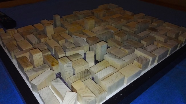

n3m3r3 sok variációra nincs lehetőség
és aránylag így jó... a front oldalfaltól 60cm a mögötte pedig 35cm van.... ns333 a sarkakban a padlótól a hangfal tetejéig 170cm a szoba közepe felé néznek .... a 2 ns333 között üres a fal .... ide jó lenne valamit tenni ...... én egy 350x200cm rámára egy szőnyeget,. vagy szövetett gondoltam mögé pedig vattát vagy valami hasonlót....... de, Ezzel még kísérletezem kép....
(a sok csiszolás kikészít) és még nem raktam össz.... a szőnyeges megoldás egyszerűbb.....
