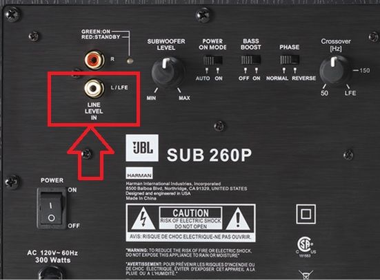

Khaosz55
Dorian #122976 üzenetére
Ez nem igaz. Az LFE esetében hiába tekered a freki vágó potit nem csinál semmit. Megkkapja a full csatornát. Ez jó filmezésre mert ott úgy van direkt a csatorna viszont zenéhez nem. Zenére r vagy l oldalt kelk mert akkor tudod vágni a zenének a freki pontját.
Nekem be van kötve az Lfe es a R is. Az erősítőm 5.1 esetében az LFE- küldi a mely hangot vágatlanul. Zene esetében meg az L és R kimenetre mit kedvem szerint megvágok kb 60-70 hz-en.
csibuka85
Dorian #122935 üzenetére
Köszi Dorian , mindkettő van rajta. LFE is van és van két db RCA L és R is. Mi a különbség szerinted köztük ? Hogy szólna jobban hogyha Y kábellel kötném össze vagy inkább egy mono RCA -val ahogy mondtad ? Sajnos én nem értek hozzá még haladó szinten sem , azért kérdezem egy tapasztalt embertől aki ért hozzá mint Te.
