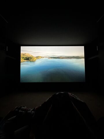

Epson TW9400. Semmi "komolyabb" vas.
A sztereó zenét eddig nem igazán képviseltem (most sem igazán), de a zenehallgatás is nagyon szuper így. Főleg, ha valami FLAC anyagot teszek be.#180276 m3ss
Minden attól függ, mennyi a keret rá, no meg menny is a fizikális tér. Nálam 2 karton akusztikus gipszkarton van felrakva mindenhova, mögötte 5 cm-es gyapot. Én azt gondoltam, hogy nem fog majd a hangon annyit, de piszok módon tévedtem. 3 szintes a családi házunk, ebből a szuterén-földszinten van a mozi. A ház többi részében nem igazán hallani a mozit, néha-néha egy kis morajlás, igazából az is kevés. 1 tábla akusztikus gipszkartont nem igen lehet fölkapni a hónad alá egykönnyen, sokkal nehezebb, "sűrűbb", mint hagyományos változat, no meg drágább is.Egyébként ha rendelkezésre állna "végtelen" (hahahaha) tér, akkor biztos, hogy 4 réteg kartont raknék fel és mögé egy 15 cm-es gyapotot. Minél többet és jobban és hatásosabban akarsz szigetelni, annál több pénzt lehet elégetni erre a mutatványra is.
