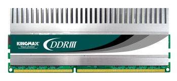

Már probáltam a szorzót és az időzitést is átt állitani de úgy kék képernyő és újra indúl csak 1333Mhz-en megy stabilan!Szerintem az lehet a probléma a gyártó oldalán utána néztem
és igy van megadva a
Memory
1. 4 x 1.5V DDR3 DIMM sockets supporting up to 16 GB of system memory (Note 1)
2. Dual channel memory architecture
3. Support for DDR3 1666(O.C.)/1333/1066 MHz memory modules
Igy szerintem nem kezeli az 1600Mhz ramot esetleg az 1333Mhz ramot a tuningban akkor azt még lekezeli 1666Mhz-ig! -
