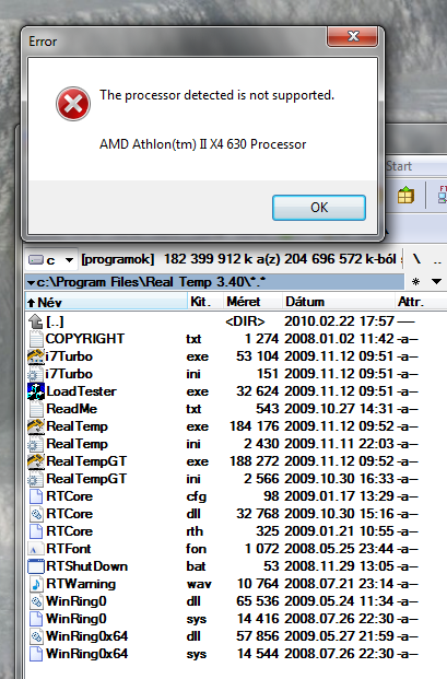

Össze-vissza variáltam a koptereket - ellenállással, vagy nélküle - annyi konklúzióval, hogy a CM 212+ -hőz adott ventilátor sajna így működik. A biosban pwm szabályzás van beállítva, mégis ha elindítom a gépet, akkor csak az indítás után 15-20 másodperccel pörög fel...
Újabb érdekességekbe botlottam: Az everest nem ismeri a lapot
, a real temp nem ismeri a procit, de core temp se tud mit kezdeni vele. A cnq gyönyörűen működik, az amd overdrive eleinte működött, most az se... Az ET6 memória része szürke, ha ráklikkelek akkor kifagy az alkalmazás...A post gyorsan lemegy, de a boot botrányos! A régi P4 650-es gyorsabban megküzdött a win 7 elindításával (ezen segít az alaplapi cd-ről az amd-s driverek felrakása?).
Amíg ment az aod, addig kiderült, hogy a magok idle 28-32°C között mozognak, de a procira 81°C-t írt ki. Valami másik alkatrészre meg 127°C-t. Mivel lehet normálisan monitorozni ezt a rendszert, hőmérséklet szempontból?
