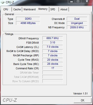

Be van kapcsolva a Cn'Q (azaz az energiagazdálkodás)
Tehát ha nem csinálsz semmit a géppel visszaveszi a proci feszültségét és órajelét, hogy megkímélje az áramszámlád a gép. Ha pedig valami processzorigényes feladatot indítasz el (játék, tömörítés, kódolás, bármi) felkapcsol normál értékekre.
Maradjon nyitva a CPU-Z és indíts el valamit ami terheli a procid, majd nézd meg

Néztem, hogy 770-ben szépen mennek. Amúgy érdekes. Most eresztettem rá egy memtestet, a fent írt beállításokkal (1600@CL8@1,95V) fél óra alatt megcsinálta, 0 hiba tök jó. A proci szintén atom stabil 3,6-on órákat futkározik a prime. Innentől kezdve kurv@ra nem értem, hogy a blendtől miért indul újra átlag 6-7 perc alatt a gép... (csak simán újraindul) Ha a memtest nem jelez hibát akkor nem lesz gondom elméletileg nem? Csak mert akkor lehet, hogy lesz@rom a primeot (bocs a csúnya szófordulatokért csak felhúz ez a @#&@# így este

Nem hiszem, hogy másik Dimm-ben jobb lenne. (hűtő lefogató kerete miatt szűkös ott a hely, ezért nem is próbálom)
NB-vid van 1,25V-is.
trfc 110-en van
1T-nekem felejtős. Alig akar vele elindulni, sosem jó vele.Most ilyen:
1,95V-ot kap. Primeot nem néztem. Everest stabilitás futott 2 óráig hiba nélkül... (bár szerintem nem sokat ér... Arra nem szoktam adni)
