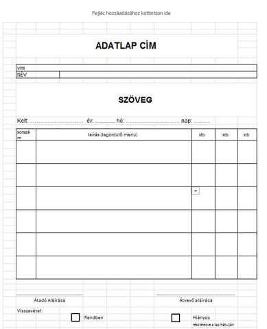

Adott lapokra szeretnék ugrani, de benéztem a videót, mert nem pont azt csinálja, amit szeretnék a táblázatomba.
Most úgy állok, hogy minden lapon van egy névtartomány (egy cella), amire ugrok. Ezek a névkezelőben jelentős helyet foglalnak (ezt nem bánnám, ha nem lennének).Ma használtam a táblázatom és most már duplán nem jó a választott utam. A táblázatot mentettem más néven (a munkához rendelve e nevét a táblázatnak) nem állítódik a képletben át a munkalap neve (Művdok2). Így nem jó a hiperhivatkozás sem.
Jelenleg így állok:
Keresem azt megoldást, amivel egy legördülő menüben kiválasztva az adott lap nevét a lapra ugrik.

Nem is űrlapnak nevezném. Legyen pl: átadó. Jön egy ember egyik nap, elvisz 3-4 dolgot (3-4 sor). Adatlap megvan róla, nyomtatás, majd átemelni a másik fülre a táblába, adatlap törlés. Következő, 2 sora van, következő 6 sora van stb.
A lényeg, hogy minden átadót közben folyamatosan vezetek egy excel táblába. Tehát a sorok száma nem fix, ez változó. Tehát jó dolog az utolsó üres sor megkeresése. Viszont egy névhez és egy dátumhoz több sor tartozhat. Ennek jobb elrendezése volt a kérdés.
marec1122
Köszönöm szépen. élnék még egy kérdéssel ha lehet. Ha úgy akarnám megoldani hogy van eleve elrendelve 3 időszak(kategória) ami csak simán szöveg 6-8;8-12 és 12-. És az lenne a feladat hogy ahogy lehúzom az oszlopon (persze több napnyi adatmennyiség van) írja ki hogy az adott időpont mondjuk 2018.09.03 6:12 melyik kategóriába tartozik bele. ez az uccsó megígérem
