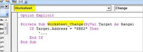

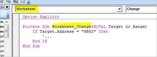

Delila_1
föccer #35353 üzenetére
Egy másik módszer.
Ha jól értem, egy listából választod ki a paramétert, és ezt akarod másik cellákba másolni.A B5 cellában van egy érvényesítés, amiből kiválasztod a megfelelő paramétert. A laphoz rendelt makró ezt bemásolja a Range(...) felsorolásában lévő cellákba, mikor a B5-ben változtatsz.
Private Sub Worksheet_Change(ByVal Target As Range)
If Target.Address = "$B$5" Then
Target.Copy
Range("D3,D5,D7,D10").PasteSpecial xlPasteValues
Application.CutCopyMode = False
End If
End Sub -
