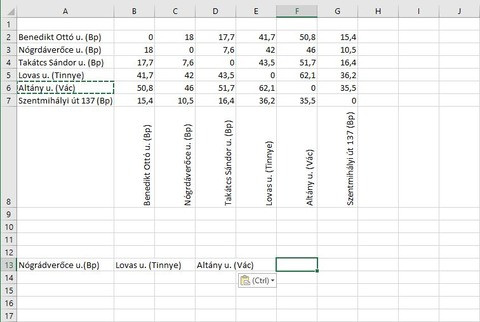

Delila_1 #33490 üzenetére
Másolni szeretném a képletet. Megcsináltam úgy hogy néha 10 cím van egy sorban viszont néha kevesebb.
Megcsináltam a képletedet 10 címig, viszont ha üresen hagyom a cellát akkor nem kapok eredményt.
Mit módosítsak, hogy az üres cellák ne okozzanak #HIÁNYZIK eredményt?
Előre is köszönöm! -
