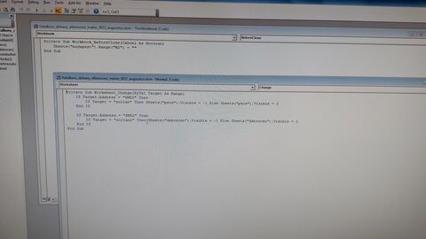

Így vagy úgy, de fura. Ha munkalapba van téve a kód, akkor nem működik. (Ezt a részét egyelőre nem értem.) ThisWorkbook-ban viszont igen. Egy dolgon kellett módosítani, mert talán nincs simán olyan, hogy Workbook_Close (tulajdonképp logikus), csak olyan, hogy Workbook_BeforeClose:
Private Sub Workbook_BeforeClose(Cancel As Boolean)
Application.DisplayFullScreen = False
Application.WindowState = xlMaximized
End SubHa csak a
DisplayFullScreen
van a kódban, akkor ugyan újra megjeleníti a ribbont, viszont ablak méretűvé változtatja a file-t, ezért kell bele aWindowState
is. De akármilyen módban is hagyom ekkor (ribbon mutatás/rejtés, vagy épp ablak/teljes képernyő), a következő file-t annak megfelelően nyitja meg ribonnal vagy anélkül, ablakban vagy teljes képernyőn. -
