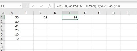

Csak azért, hogy legyen még egy megoldás:=INDEX($A$1:$A$6;HOL.VAN(C1;$A$1:$A$6;-1))
Amint látod, a HOL.VAN függvény a csökkenő sorrendbe rendezés alapján állapítja meg a kérdéses érték helyét, ezért a "szabvány" adataid csökkenő sorrendbe kell rendezni. A HOL.VAN függvény 3. paramétere itt -1!
Üdv. -

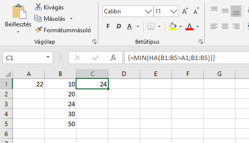

MIN+HA+tömbképlet
C1-be:=MIN(HA(B1:B5>A1;B1:B5))
(CTRL+SHIFT+ENTER-el bevive, mert úgy lesz tömbképlet) -
