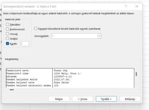

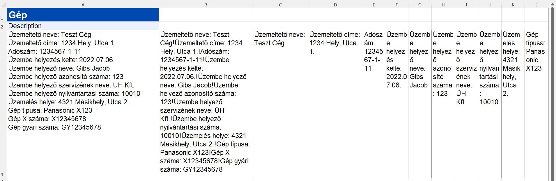

Néhány lépéssel megoldható szerintem. Mutatom a példádon képekkel is.
1. lépés:
B3 cella képlete: =HELYETTE(A3;Karakter(10);"!")
Ez azért kell, hogy jól látható legyen az elválasztás az adatok között.
2. lépés:
B3 cella kijelölése - másolás - irányított beillesztés értéket ugyanoda.
Ekkor a képlet helyett az új szöveg lesz a cellában.

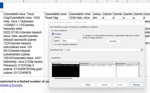

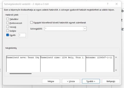

3. lépés:
A B3 cella kijelölve -
Adatok - szövegből oszlopok - tagolt -
következő párbeszédpanelen: határoló jelek egyéb - felkiáltójel
következő párbeszédpanelen: rendeltetési hely C3
Befejezés.
Ekkor a C3 cellától látod az adatokat szétbontva, a megnevezés és az érték kettősponttal elválasztva, az első képen már ott van eredmény.

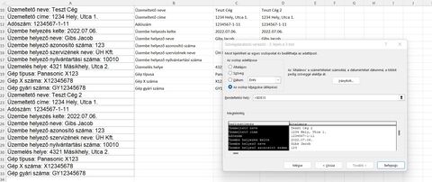

4. lépés
A C3 cellától végig kijelölöd az adatokat - másolás
A10 cella kijelölés - irányított beillesztés - transzponálás! (vigyázz, ezt csak akkor látod, ha rákattintasz az irányított beillesztésre)
5. lépés
A10-A21 cella kijelölése, majd
A második panelen a határolójel: egyéb kettőspont
Következő panelen rendeltetési hely B10
Befejezés
Láthatod az eredményt.
