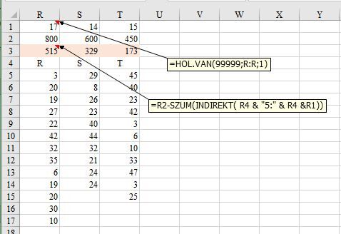

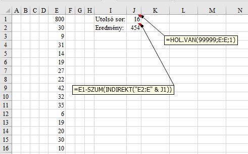

Igen, ugyanis úgy áll össze a cellára való hivatkozás.
R4 & "5:" & R4 &R1 jelen esetben azt jelenti, hogy R5 : R17. Azt hadd kérdezzem már meg, hogy az egyes oszlopok alatt, ahol a fogyást könyveled van más is? Ha nincs, akkor tök felesleges az utolsó sorral meg a levonandó tartomány megadásával foglalkozni. A1-be beírod az induló készletet, A3-tól lefele meg írod a fogyást.A2
=A1-SZUM(A3:A1000)(ez lesz az aktuális készlet)*1000 helyett beírhatsz más számot is, nagyobbat értelemszerűen, mint ahány sor lehet az adott időszakban.
Ezt a képletet húzhatod jobbra.

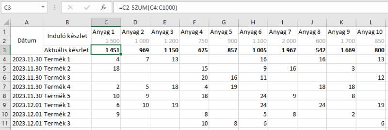

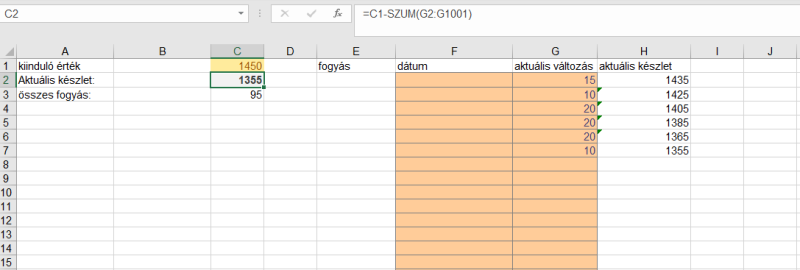

Muszáj lesz valami segédoszlop, ha nem akarsz makrót csinálni.
Egy egyszrű megodás, ha az aktuális készletet külön cellába rakjuk, a készletfogyást szummázuk és az első készletből vonjuk. Ez akt készletet ad. Ha kell a fogyás napján léő készlet, akkor a H2 képlete: =HA(G2="";"";C1-G2), és onnantól a H oszlop képlete H3-tól lefelé: =HA(G7="";"";$C$1-SZUM($G$2:G1001))
A fenti képletezésben a SZUM második elemének tetszőlegesen nagy számot lehet adni (kb 1millióig). Most ~1000 tételig kezeli. Ha valamiért nem akarod beégetni a maximális sorok számát, akkor meg lehet mókolni, hogy dinamikus legyen a függvényekben a tömbök kezelése, de azzal már foglalkoznom kell pár pect, de azt csak hétfőn tudom megcsinálni

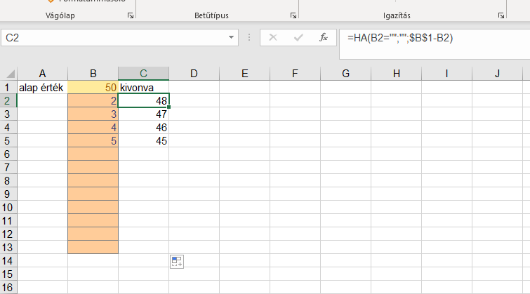

Ha jól sejtem valami ilyesmi kell. A C oszlopba írja a számított eredményeket. A képletbe a dollár jelek fontosak (ezek rögzítik le, hogy az automatikus kitöltésnél ne "másszon el" a B1 cella hivatkozása). A HA feltételt csak azért raktam be, hogy ha a B oszlopban nincs kitöltve az adott sora, akkor ne legyen csúnya.
C oszlopot tetszőlegesen le lehet húzni.
