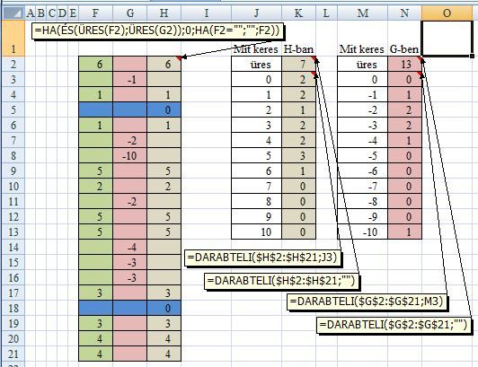

Hege1234
#27785
Most igen, előbb volt kép.
A mostaniból tudtam meg, hogy az F és G oszlopokban képletek vannak, és ezek törteket adnak eredményül.
A kigyűjtésben a DARABTELI függvény kritériumába egész számot írtunk, hát persze, hogy nem talált megfelelőt.A könnyebb utat választottam. Felvettem 2 segédoszlopot. Az elsőben (H) nullát íratok oda, ahol az F és G is üres(nek látszik), ahol pedig az F-ben érték van, oda a kerekített értékét íratom. Ebben az oszlopban számol a K:L tábla.
Az I oszlop a G értékeit kerekíti, ezt az N:O számlálja össze. -
Delila_1
Hege1234
#27760
Felvettem egy segédoszlopot, a H-t. Itt nullát ad, ha az F és G is üres. A zöld hátterű oszlop helyett ebben számoltatom össze az egyes értékek előfordulásának a darabszámát a J és K oszlopban. A pirosakat az M és N számolja meg.
A K3 és M3, valamint a H2 képletét lemásoltam az alattuk lévő sorokba.
Remélem, kifér a kép teljes egészében.
