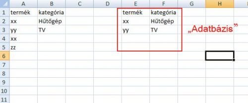

Ez már nagyon közel van! Annyiban különbözik, az elképzeléstől, hogy azokat a termék-kategória párokat amik már előfordultak két másik oszlopba copyzgatnám és onnan kéne behúznia a kategóriák elnevezését. Ennek az az oka, hogy különböző gyártók adatbázisában ugyanaz a termék más-más néven is szerepelhet.Pl.: Zanussi ZRT18100WA Hűtőszekrény vagy Zanussi ZRT18100WA Hűtőgép vagy Zanussi ZRT18100WA
Így ha jön egy új párosítás, akkor csak hozzádobom az "Adatbázishoz" és kész.
Próbáltam átírni amit küldtél de csak bénázok
Csatoltam képet, azon talán jobban látszik mit szeretnék. -

HELP! CELLÁK AUTOMATIKUS KITÖLTÉSE MEGFELELŐ ADATOKKAL
Segítségeteket szeretném kérni egy probléma megoldásához.
Termék nyilvántartó táblázatot kéne csinálnom, de elakadtam a következő pontnál.
A termékek nevéhez automatikusan kéne hozzárendelni a kategória neveket.
Az elképzelés az, hogy egy oszlop tartalmazza a termékek nevét és a másik oszlopba automatikusan írja be a kategória nevét.
"Tanítható" táblázatra gondoltam:
Ha jön egy új termék, akkor természetesen manuálisan írom be hozzá a kategóriát, viszont ha újra jön (pl. más beszállítótól), akkor már magától kéne, hogy mellé kerüljön a kategória neve.
Valahogy úgy kéne megoldani, hogy a táblázat szélén befognék két oszlopot, egyikbe bevezetném a termékek nevét, a másikba pedig a hozzájuk rendelt kategória nevet (ez lenne az "adatbázis"). A lényeg az lenne, hogy ez alapján, ha a táblázatba bekerül egy termék, ami egyszer már szerepel a listában, akkor automatikusan dobja hozzá a két oszlopban lévő adatok szerint a kategória nevet.
Példa:
Az A1 mezőben szerepel a termék neve: Zanussi ZRT18100WA
A B1 mezőbe be kéne írnia magától: HűtőszekrényEzt az alapján kéne kitöltenie, ami a fent említett két oszlopról írtam, amennyiben abban szerepel ez a párosítás.
Ha nincs, akkor tegyen mellé valamit (pl. X), ebből látom, hogy még nincs ilyen párosítás, ebben az esetben beírom kézzel és hozzáteszem a listához.
Ez így lehet bonyolultnak tűnik, de remélem van aki tud segíteni.Köszönöm.
