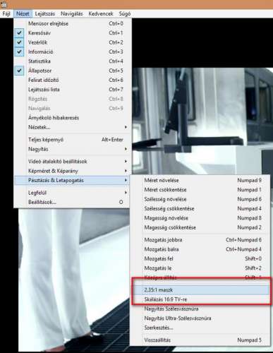

mpc-hc esetén van egy tök jó kis androidos alkalmazás, amivel 1mp alatt tudod tologatni a képet. mpc remote a neve. filekezelőből be is tudja hivni a filmeket, egy klikk a sub, és audiováltás.
vagy be lehet bindelni másik billentyűre, mert az alap kombinációt én pl a rádiós logi billimen elő se tudom hivni

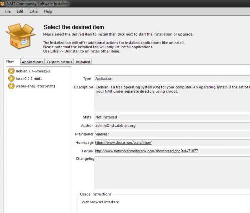

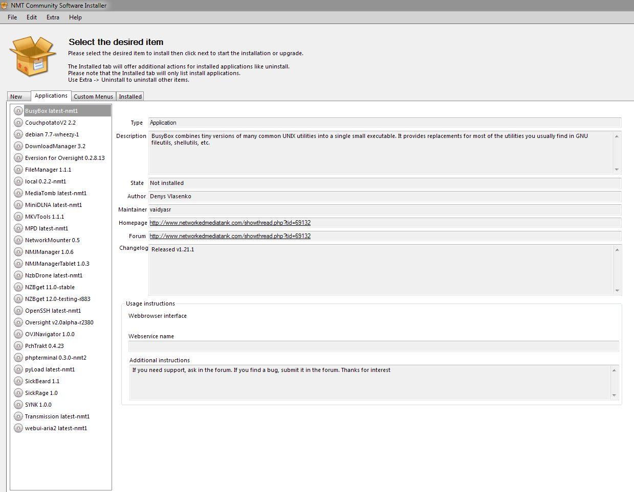

"Sokunknál az MP annak bezártsága."
Csak ennyi progit lehet egy/két kattintással telepíteni. Közöttük egy komplett debian disztrót!
