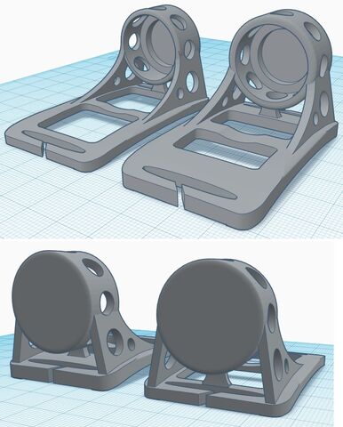

xcsabo #61592 üzenetére
A kiálló kupakszerű rész aljába bele lesz ragasztva egy 18x3mm-es mágneskorong ami a 18350-es-re rövidített H03-at könnyen megtartja mivel annak is van mágnes a tailcap-ben. A lámpa feje csak 5-6mm-el fog jobbra kiállni a műanyag síkjából. Pluaz maga a tartó merev így a pántot egyformán fogja terhelni. Az volt a cél hogy övcsipesszel együtt gyorsan kivehető legyen. Azzal is amennyire lehet a homlokhoz közel legyen hogy ne csavarja a pántot előre. És ne kelljen fejtetőn 3. pántot használni.
Közben úgy véltem feleslegesen sok az anyag benne így csináltam egy filigránabb verziót is. Ha végre megcsinálom a nyomtatómat azt próbálom ki elsőnek. Hátha nem lesz törékeny. -

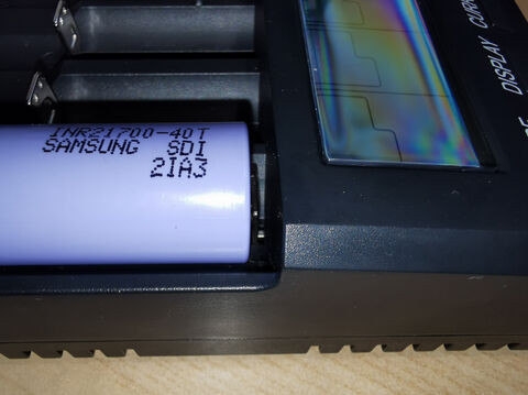

xcsabo #60914 üzenetére
A védelem nélküli 21700 akkuk jellemzően 71mm alatt vannak, és az Opus BT-3100 slot 72mm hosszú, így nem lehet gond. A képen egy Samsung 21700 akku van az Opusban, és ennyi hely marad mellette (1-2mm), de még kényelmesen, feszegetés nélkül betehető és kivehető.
A védett 21700-asok hossza viszont akár 75mm fölött is lehet (pl. KeepPower P2170K), ezek már nem férnek bele az Opus slotba, de ezek nagyon ritkák.
