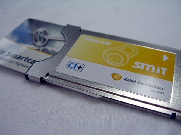

Ez totál nem releváns, mert mint írtam a kártya (smart card) és a CI/CI+ modul azon kívül hogy fizikailag sem egyforma, működése is más. Sokkal több korlátozás van a CI modul használatával és a CI+nál még többet tud a szolgáltató korlátozni. Ezért írtam, h érdemes kipróbálni. Hacsak nem Conax modulban van az MTVA kártyád, de ezt nem írtad.
De hogy képen is egyérteműsítsük:
(Van a PH!-n is tudástár cikk róla: [link] )
A bal oldali vékony plasztik lap (ami olyan mint egy bankkártya) az előfizetői kártya (smart card), a jobb oldali meg a CI modul. Az a szép, hogy már van ún. cardless CI modul is, amibe nem kell/lehet kártyát rakni. A Digi és a Mindigtv is ilyet ad már. Ezért csak CI fogadós box. Csak azt nem tudom, amit a CI modul dekódol lehet-e streamelni is.

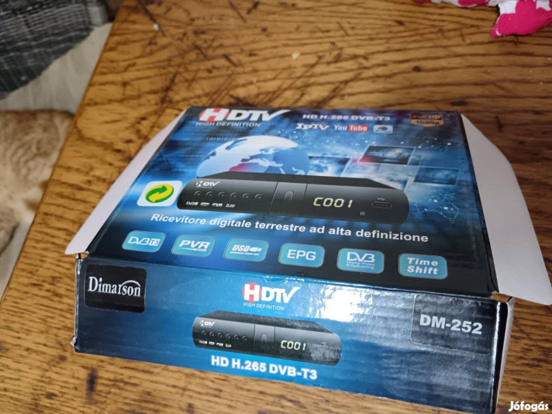

De megint belemnél a témába és tök feleslegesen ontod a hsz.-eket, ahelyett hogy a képet megnézted volna.
A fotóról leírtam már a véleményem, meg kéne tanulni használni a printscreent, mert bizony telón is létezik.... Azt én is látom h fotóztál egy másik telót, tök fölöslegesen
A piros led-nek meg semmi köze a jelen témához, de látom pörögsz rajta még mindig
Na zártam a témát, megint ott tartunk, hogy vitázni sem érdemes veled mert annyira nem érted az egészet amiről beszélek, csak a széllel szembe *** mégy...
garga pista
Megint sötét vagy
Az hagyján, hogy igénytelenség netovábbja vakuval lefotózni egy kijelzőt, amikor mindenen van beépített képernyőfotó, (vagy belinkeltél volna egy webshopos kéept)
de...olvasd már el mi van Jack alá írva!
Segítek, IR IN, az az infra bemenet. Na ehhez vehetett volna Jack-RCA káblet és várhatná a hangot, mert egy deka ki nem meg rajta. Ha itt nem tudtad elolvasni, tessék itt a nagy felbontású kép: [link] Ennek az infra vevő kábele megy bele, ha szekrényben, tv mögött, stb. van a box, akkor is tudd vezérelni: [link]
Nem kell mindenhez hozzászólni, ha nem értesz hozzá, mert megint csak azt sikerült bizonyítanod.
Az, hogy van 1 db Amiko boxod még nem jelenti azt, hogy értesz hozzá. Nekem vagy 20 fajta megfordult kezem alatt, beállítás, szoftver csere, javítás vagy antenna felszerelés miatt. Lehet értek is hozzá kicsit már
garga pista
Berakta a képet a boxról, ha megnéznéd (vagy ráguglizol), láthatod, hogy nincs rajta Jack, mivel ezen Scart van.
(Nincs olyan Amiko box, amin lenne mindkettő... vagy 3 db RCA vagy Scart vagy 4 pin-es Jack van.@V60: Vegyél egy Scart-RCA átalakítót, azzal simán össze tudod kötni. Arra figyelj, olyan scart kell ami "OUT", azaz kimenet, vagy kapcsolható. Pl. ez teljesen jó hozzá: [link] Persze olcsóbban is meg lehet találni, akár lehet találsz otthon. Lehet csak a dugót is külön venni, sajnos azok elég gagyik, de ilyet is lehet találsz akár: [link]
(Szerk.: Ja látom te is ilyet linkeltél. Az teljesen jó hozzá.)A HDMI konverter lehet bedöglött amúgy, vagy megadta magát a tápja. Nézd meg milyen feszültégű és bekötésű, ha van ugyanolyanod próbáld ki egy másikkal is esetleg.

[ CI modul a neve (nem L) ]
Viszont a TV a netes keresés alapján tudja a DVB-C-t, így a keresésnél nem állítottál be vmit jól. Ha van teljes keresés, azt indítsd és ha van rá mód tiltsd le az analógot. Esetleg próbáld meg átállítani az országot (nem a menü nyelvet!) Németországra, vagy más Ny-európaira, lehet ebben még szoftveresen le volt tiltva a DVB-C keresés.
Ja és persze a keresés típusa kábeles legyen, ne antenna/légi. -
