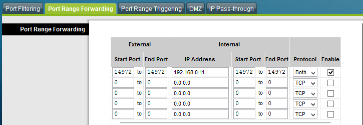

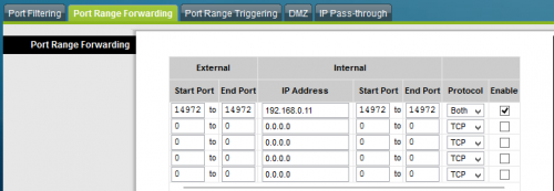

Próbálgattam torrentkliensben beállítani, ez talán azt jelenti, hogy az UPnP megoldotta a forwardolást, de kívülről csak a zárt portot látni.
Mapping request: Bejövő ügyfél adatport (TCP/14972), enabled = true
UPnP: 'Bejövő ügyfél adatport (TCP/14972)' kiosztás sikeresA kapcsolat sem passzív már, de lehet csak szórakozik velem
