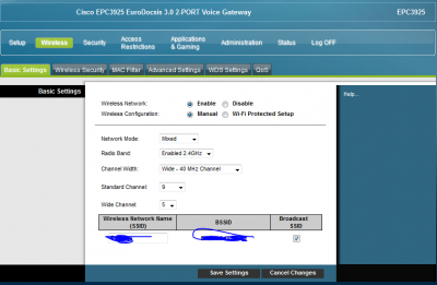

Wireless menüpontban lett egy WPS menüpont.
Radio Settings fülön Network Mode: már külön is válaszható az "N Only" mód.
Lett egy Scan 2.4 GHz Wireless APs gomb,ahol a körülöttünk lévő Access Points mutatja.

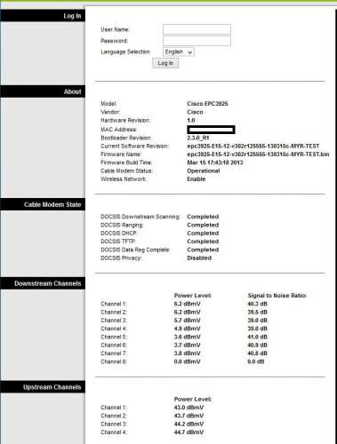

Csak azokról a részekről csináltam amikben van pár eltérés vagy beállítások másképpen vannak alaphelyzetben:
#78121280
Gubek-Einste
#518
Csinálok képeket és feltolom valahova. Kis türelmet.
#78121280
Gubek-Einste
#516
Köszi a képeket. Van pár eltérés a két szolgáltató eszköze között.
UPC nincs annyira lebutitva
Setup - Lan Setup résznél te írtad be a LAN Static DNS címeket? -

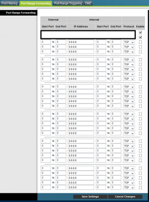

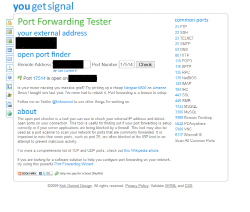

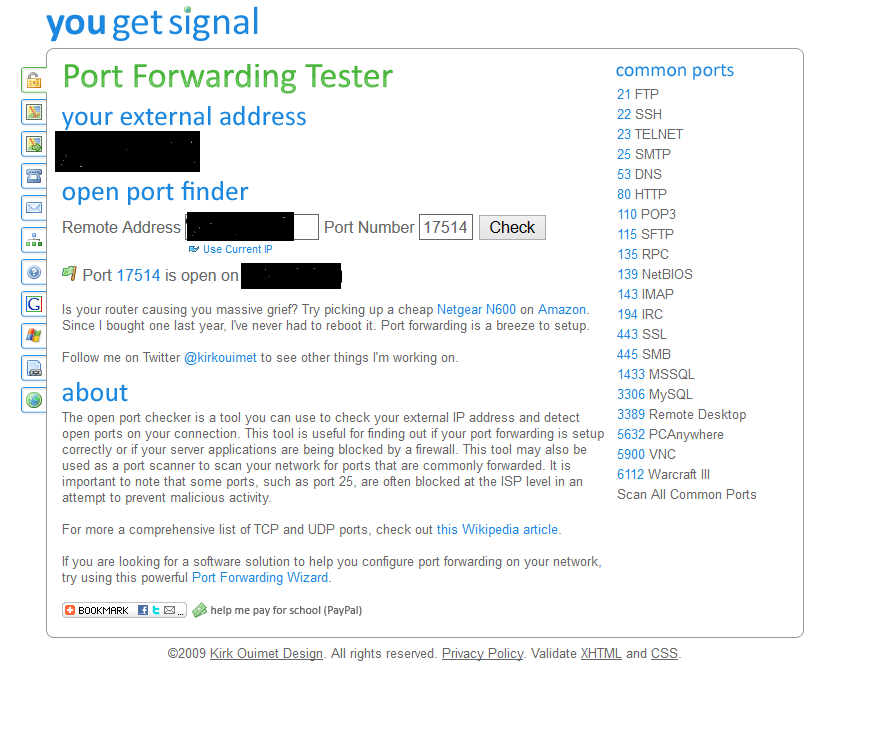

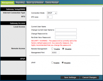

Van egy egyszerűbb megoldás is.
Administration - Management fül és ott
UPnP: Enable majd save settings
Vagy
így ahogy a képen van ,
persze azt a portot kell be írni amit a kliens használ , belsős IP címet azt meg a háló kártyánál találod. Vezérlőpult\Hálózat és internet\Hálózati kapcsolatok. 2x rá katt a hálózati kártyára és részletek, ott meg az ipv4 címnél megtalálod a belső IP címed.
