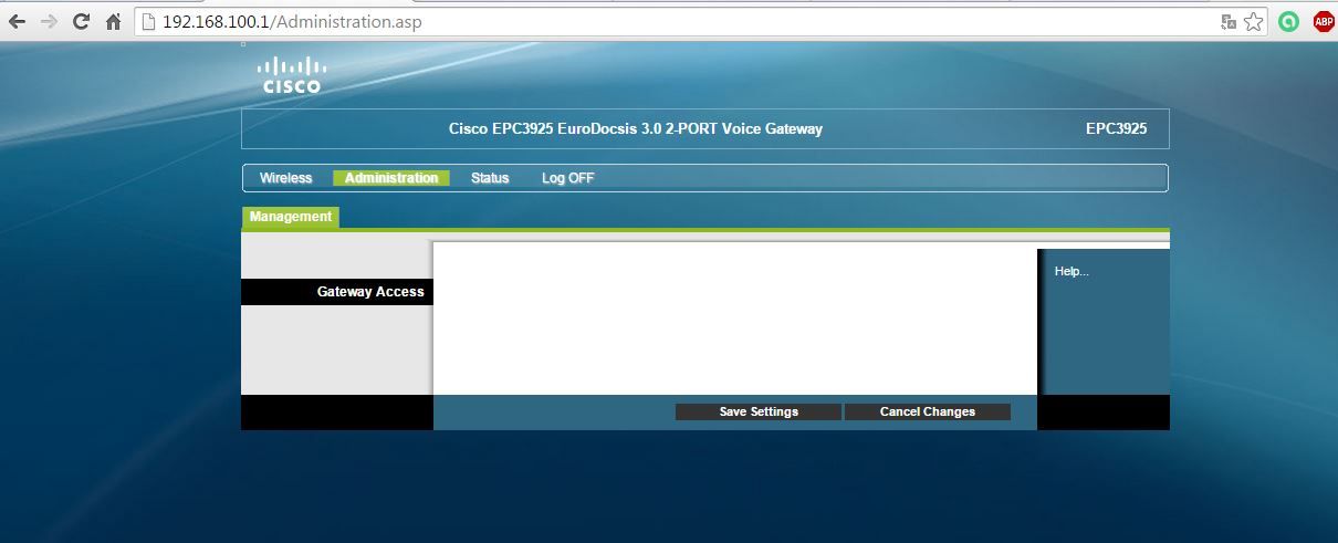

Lépj be az EPC-re, a böngésző címsorába beírt 192.168.1.1 vagy 192.168.0.1 -es IP címen (Ha valaki már átállította esetleg másik IP-re, akkor a 2-es pont következik itt is.). Majd állítsd át a WiFi jelszót, egy neked tetszőre. Ha Telekomos az eszköz, akkor gyárilag az user és a pass is üresen hagyva enged be. Alapbeállítás szerint csak kábeles kapcsolattal éred el az admin felületet, ha jól emlékszem.
2., Ha valaki már megváltoztatta a jelszót és nem jutsz hozzá az admin felülethez, akkor kell neki adni egy hard resetet, ami után visszaáll alap beállításokra, így az üresen hagyott user/pass párossal már bejutsz. -
