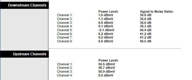

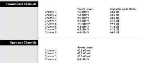

actival63 #4312 üzenetére
szia,
nem, nagyon nem azok.
melyik szolgáltatónál vagy?
újraindítást próbáltál?
érdemes ellenőrizni a csatlakozásokat, illetve meghúzni a csavarokat is - a hgw hátuljánál, valamint az esetleges osztásoknál is -, hátha csak kilazult valahol.
amennyiben van osztás/csillapítás a hgw előtt, netán több is, úgy azok kiiktatásával, vagy másmilyenre cserélésével javíthatók (akár csak ideiglenesen) az értékek, bár a számokat nézve, nem feltétlenül az ideálisra, csak a jelenleginél valamivel jobbra. -
